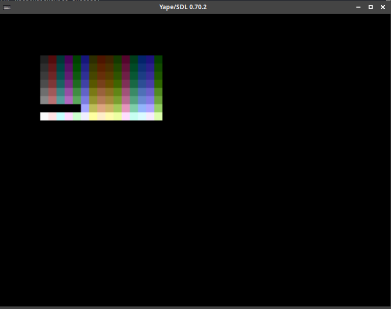

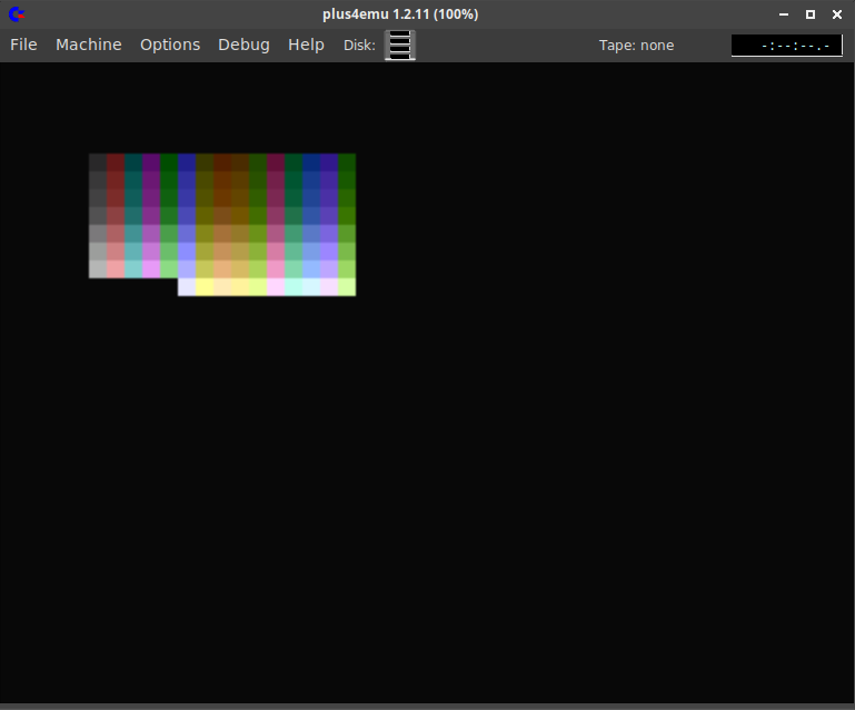

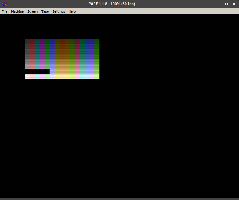

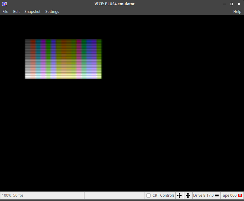

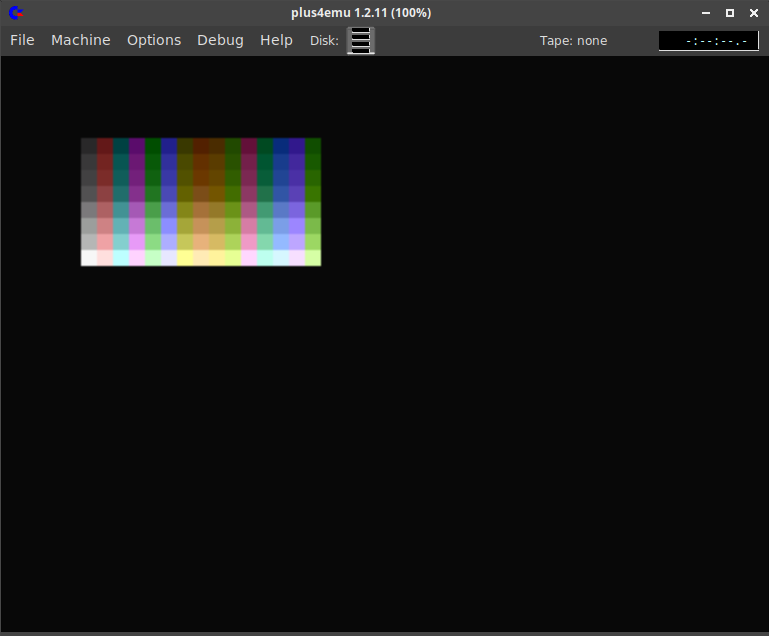

Czy ktoś może mi powiedzieć, który z tych emulatorów wyświetla poniższy program prawidłowo? Niestety nie dysponuję realnym sprzętem. Użytkuję Ubuntu 18.04. Oprócz Yape pod wine (pierwszy screen) reszta to wersje *nix emulatorów.
Program to paleta Carriona.

- Vice xplus4 - ale tylko do jakichś bardzo prostych rzeczy aby sprawdzić na szybko

- Yape - jest chyba najsensowniejszy jeśli chodzi o używalność i funkcjonalność. potrafi dobrze emulować TEDa i goi ma takie raczej nowoczesne
- plus4emu - tego używam najczęściej bo uchodzi za cycle exact i najlepiej emulujący TEDa. goi ma takie sobie i odbiega nieco od obecnych standardów ale można się przyzyczaić. poza tym w tym pakiecie jest genialny konwerter do grafik i dla tego zacząłem ich obu używać w połączeniu.
co do przykładu na screenach to nie wiem czemu ci obcinają tych kilka kolorów... jeśli działa na VICE a nie działa na innych to znaczy że na prawdziwym komputerze też raczej nie zadziała. Vice xplus4 jest pobłażliwy a potem się okazuje że to nie działa na real hardware - naciąłem się na to nie raz.
wychodzi więc na to że coś w kodzie jest nie tak.

OK, mój błąd, nie dałem na końcu wiecznej pętli i program wychodził do systemu, więc to wcięcie to pewnie READY :D

a widzisz... ciekawe jak w takim razie wychodził z pętli VICE?
