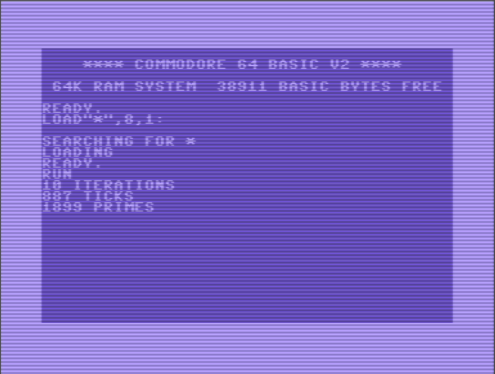

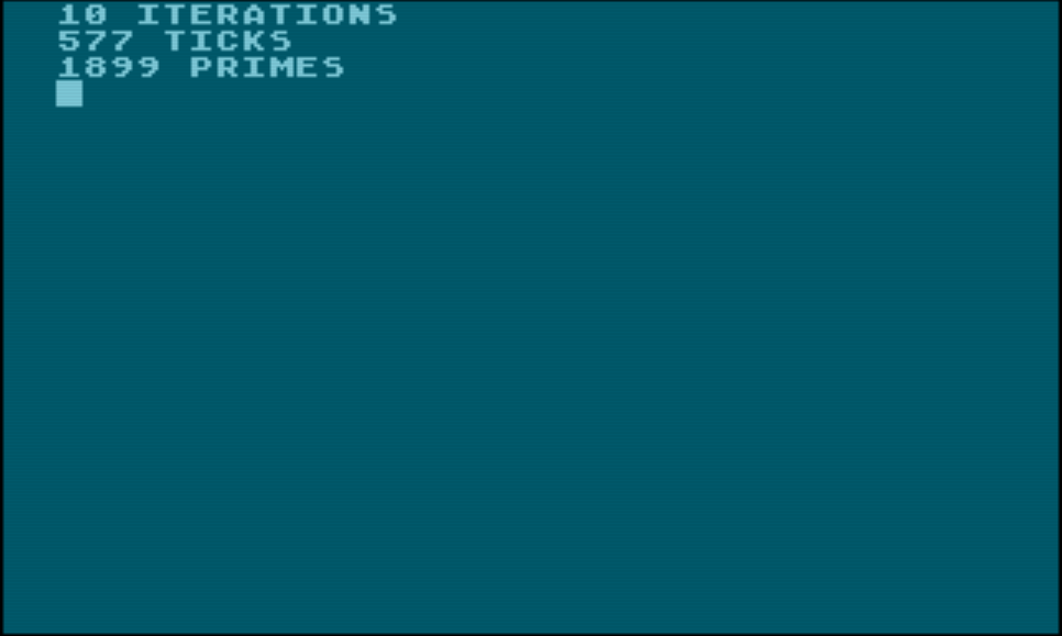

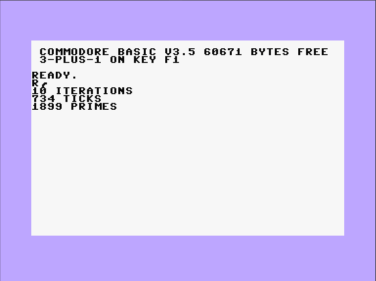

sieve 1899 C64 Vs. C+4 Vs. A8
#13 Post autor: zbyti »
// Eratosthenes Sieve benchmark 1899
const
 size = 8192;
 iter_max = 10;
var
  flags: array [0..size] of boolean;
  iter: byte;
  ticks: word = 0;
{$ifdef c4p}
  i: word absolute $70;
  k: word absolute $72;
  prime: word absolute $74;
  count: word absolute $76;
  clock1 : byte absolute $a4;
  clock2 : byte absolute $a5;
{$endif}
{$ifdef c64}
  clock1 : byte absolute $a1;
  clock2 : byte absolute $a2;
{$endif}
{$ifdef atari}
  i: word absolute $e0;
  k: word absolute $e2;
  prime: word absolute $e4;
  count: word absolute $e6;
  clock1 : byte absolute $13;
  clock2 : byte absolute $14;
{$endif}
begin
	writeln(iter_max,' ITERATIONS');
	pause; clock2 := 0; clock1 := 0;
	for iter := iter_max-1 downto 0 do begin
		fillchar(flags, sizeof(flags), true);
		count := 0;
		for i:=0 to size do
			if flags[i] then begin
				prime := i*2 + 3;
				k := prime + i;
				while (k <= size) do begin
					flags[k] := false;
					inc(k, prime);
				end;
				inc(count);
			end;
	end;
 ticks := clock2 + (clock1 * 256);
 writeln(ticks, ' TICKS');
 writeln(count, ' PRIMES');
 while true do;
end.

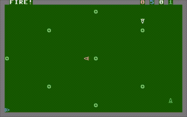

Mad Pascal - Siege AI
#15 Post autor: zbyti »
Powyższe benchmarki były w PAL. W PAL A8 podbija zegar 1/50 sekundy a podobno C+4 i C64 robią to 1/60 także jak ktoś chce mieć prawidłowe wyniki musi puścić to w NTSC.
Czytam właśnie Writing Strategy Games On Your Atari Computer i postanowiłem napisać sobie jaką piaskownicę do testowania pomysłów na AI.
Jak ktoś chce dołączyć do zabawy to może zmodyfikować przykładowe (bardzo proste i głupie) AI pobierając kod z https://github.com/zbyti/siege-ai-playground
Można pograć ale na ten moment zaimplementowane AI nie jest żadnym wyzwaniem dla człowieka. Będę te AI rozwijał w wolnych chwilach.

Siege AI Playground
#17 Post autor: zbyti »
Generalnie skończyłem piaskownice dla AI i wykonałem boty tak, że już można z nimi pograć, do zera raczej się nie dadzą ograć :] Może w wolnej chwili dopiszę jakieś bardziej wyrafinowane ;)
Czy ktoś ma czas sprawdzić czy to działa na prawdziwym C+4? PRG w załączniku jako ZIP.
siege.zip
(1.49 KiB) Pobrany 375 razy

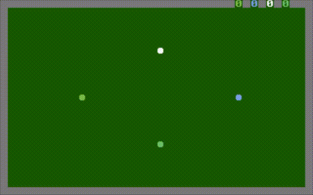

Siege AI Playground - 4x AI 8x plansze
#18 Post autor: zbyti »
Do poprawy jeszcze sterowanie, bo chyba przy tak szybkiej rozgrywce musi być co ramkę na przerwaniu.
Szkoda, że nikt nie ma ochoty potestować, czy się odpala na C16/C116/C+4 chyba muszę uderzyć na zagraniczne fora.
Jakby ktoś jednak się skusił to WIP jeszcze bez grafiki w załączniku. Teraz rysuję grafę na fontach, a że nie umiem to będzie jak będzie :]
