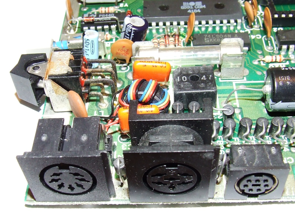

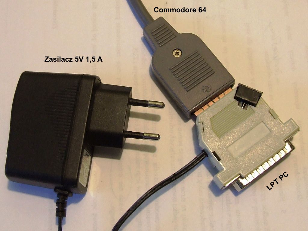

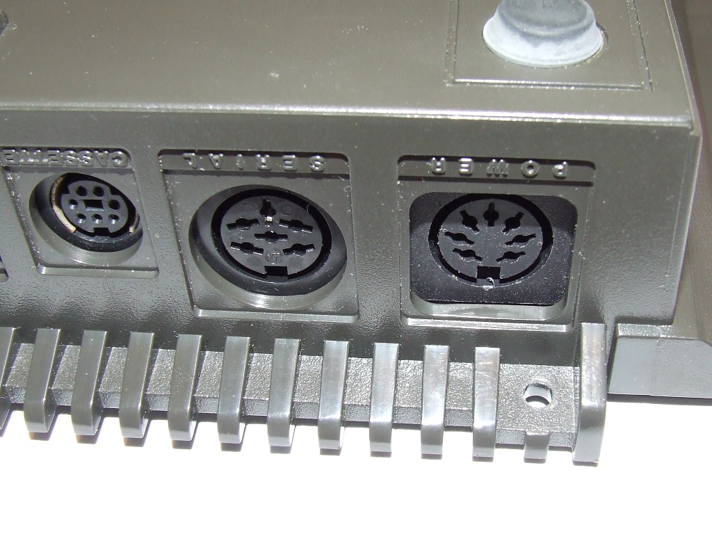

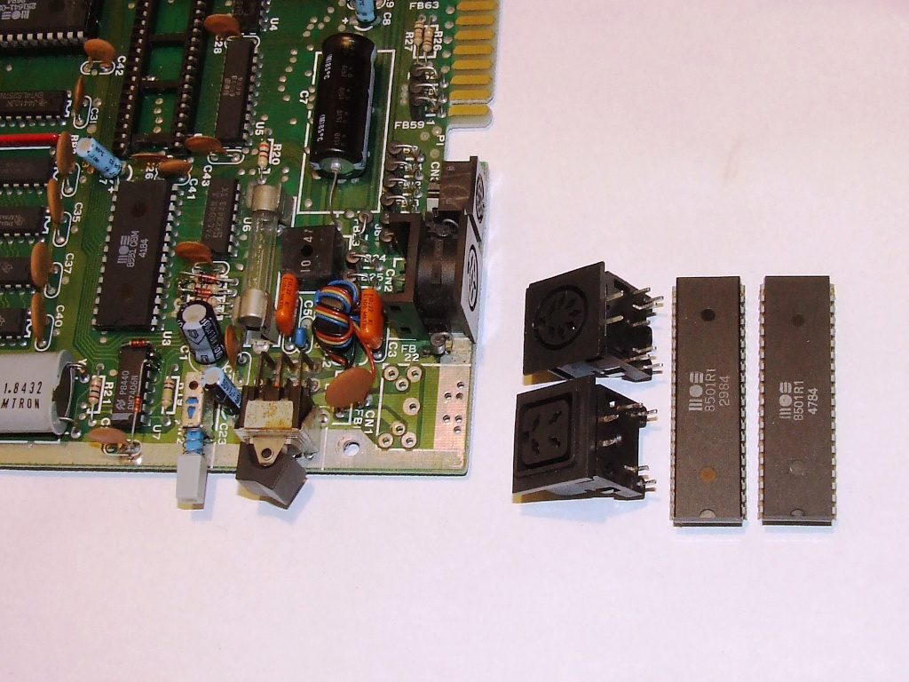

Witam ponownie.
Po naprawie "gumiaka ZX48" zabrałem się za Commodore.
Ich wadą są procesory. Mam już dwa.....
Niestety procesory niesprawne. Jedyny 3 procesor sprawny jest w C16 i tak zostanie.
W Plusie chcę wymienić procesor na "emulowany".
Nie jest tani ale za to nie "wyłoży" się z byle powodu.

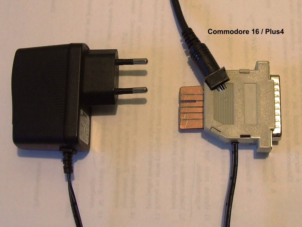

Na razie wymieniłem gniazdo zasilania.
Zasilacz jest z "normalnego" C64.
- Cały.JPG (242.81 KiB) Przejrzano 13500 razy
- Gniazdo po.JPG (341.08 KiB) Przejrzano 13500 razy
- 3gniazda.JPG (314.69 KiB) Przejrzano 13500 razy

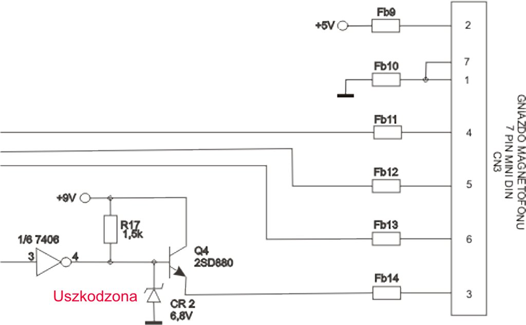

W czasie pomiaru napięć znalazłem uszkodzoną diodę Zenera 6,8V.
Identyczne uszkodzenie było w C16. Przy uszkodzeniu diody nie działa magnetofon.
Trzeba wymienić na nową.

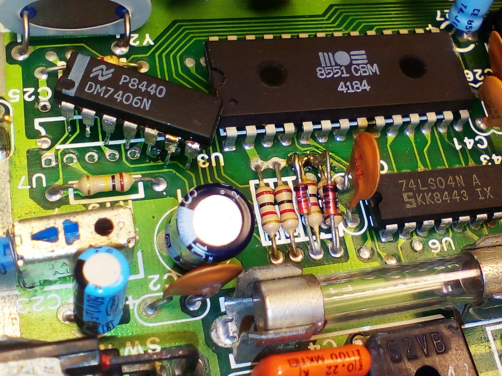

Re: Naprawa Plus 4

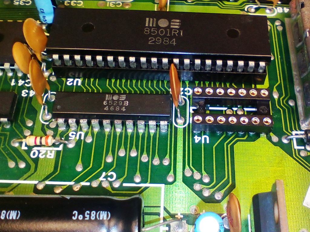

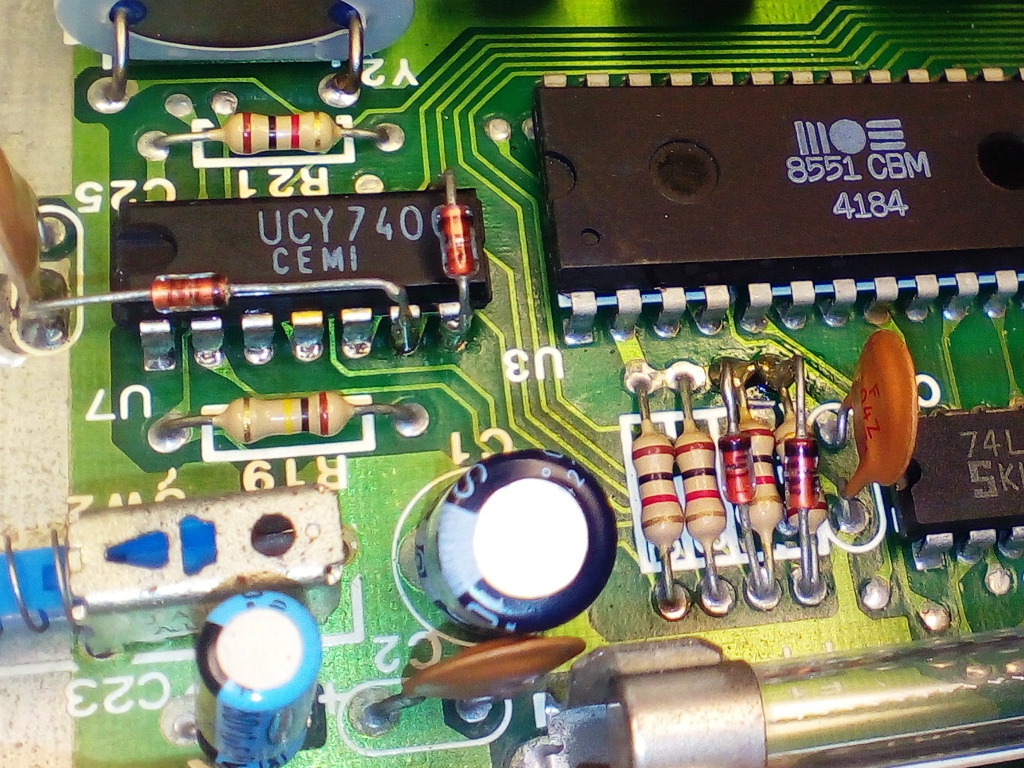

Witam ponownie.
Zanim wymienię procesor, zacząłem sprawdzać pozostałe elementy.
Okazało się, że dwa układy są niesprawne.
U4- 74LS08 wymieniłem na MOS7712 (ze starej płyty)
U7- DM7406N (uszkodzony jeden iwerter nóżka 5, 6) wymieniłem na UCY7406.
Do U4 zamontowałem podstawkę,bo może się przydać w przypadku następnej awarii.
Odpowiada on za joysticki, dlatego jest narażony na uszkodzenia.
Na razie wszystko wydaje się OK, no oczywiście za wyjątkiem procesora.
Pozdrawiam.
Pozdrawiam.

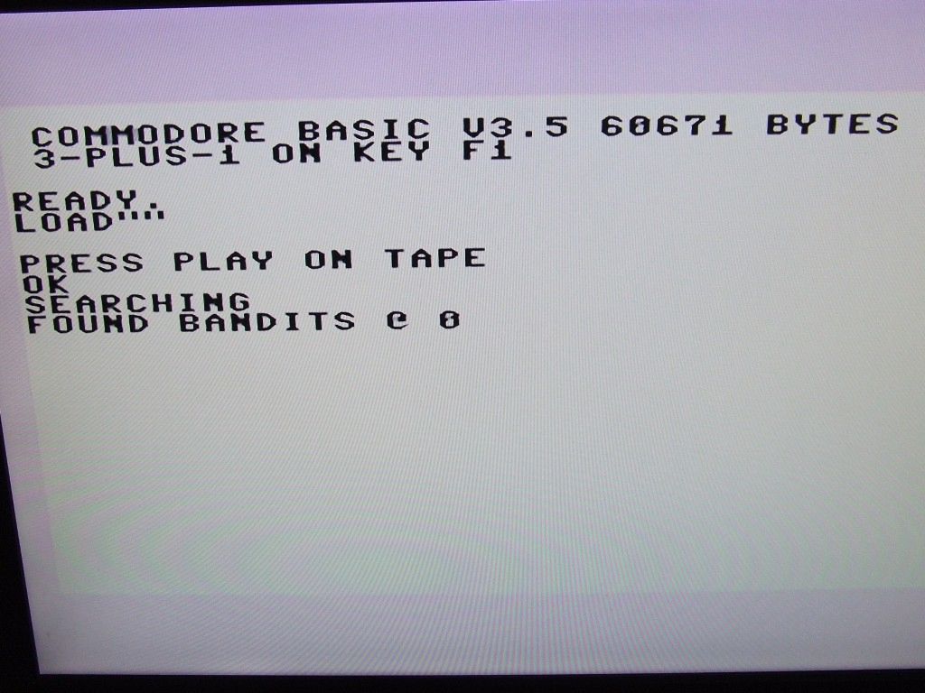

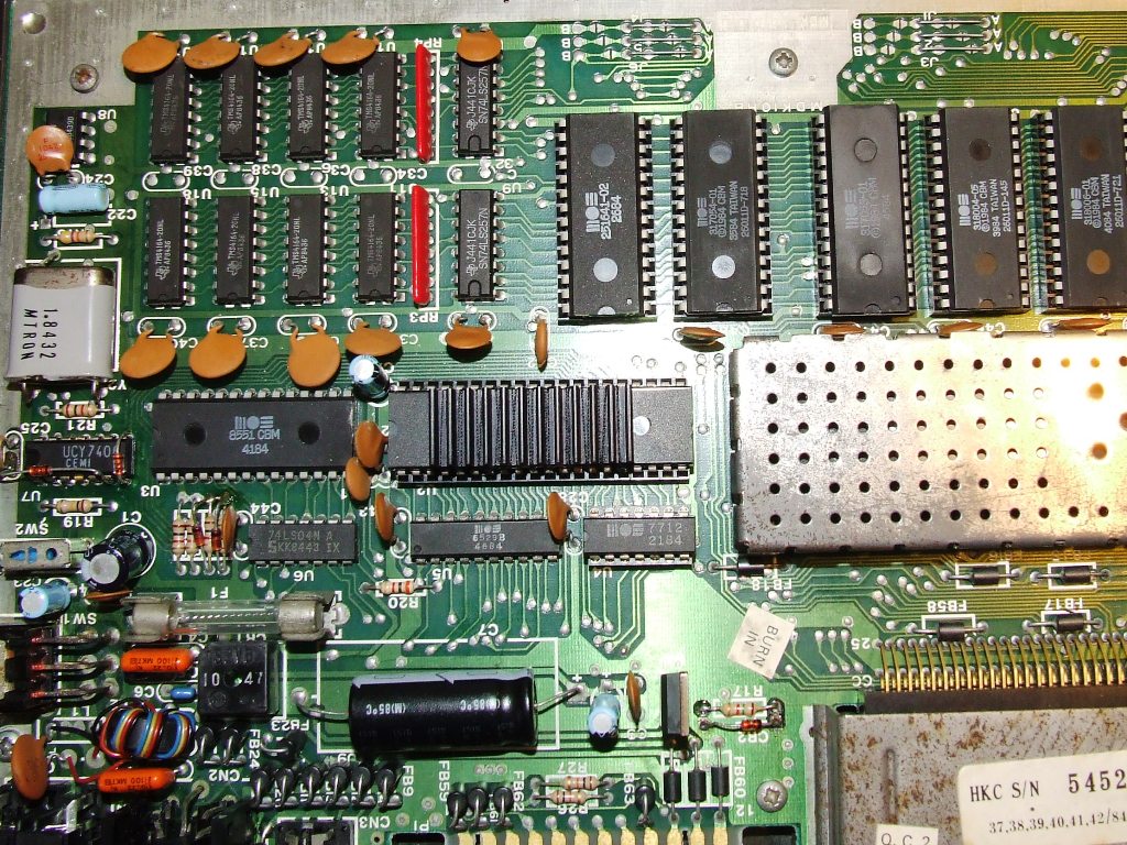

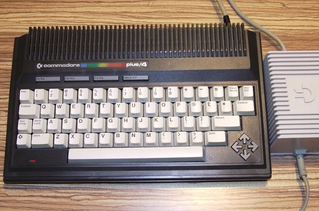

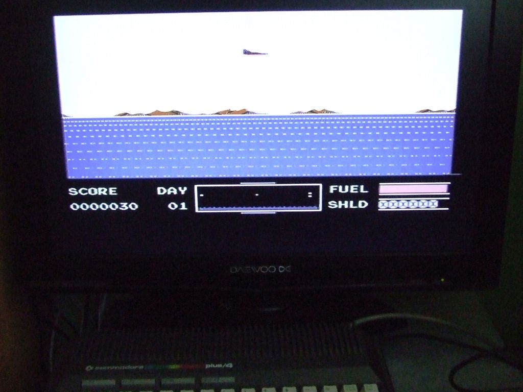

Re: Naprawa Plus 4
Pozytywna wiadomość.
Po wymianie układów i podłączeniu do monitora
KOMPUTER ŻYJE....
Jest jeszcze problem z klawiaturą, ale to nie problem...
Dołączyłem radiator do procesora.
KOMPUTER ŻYJE....
- Naprawiony.jpg (215.12 KiB) Przejrzano 13417 razy
- RadiatorCPU.JPG (281.29 KiB) Przejrzano 13417 razy

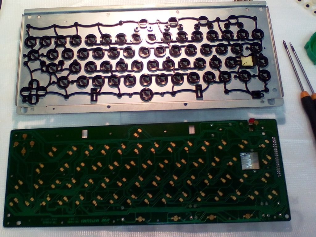

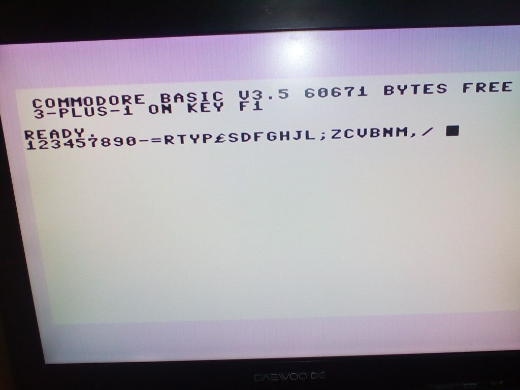

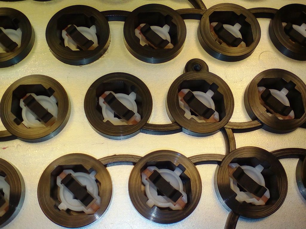

Re: Naprawa Plus 4

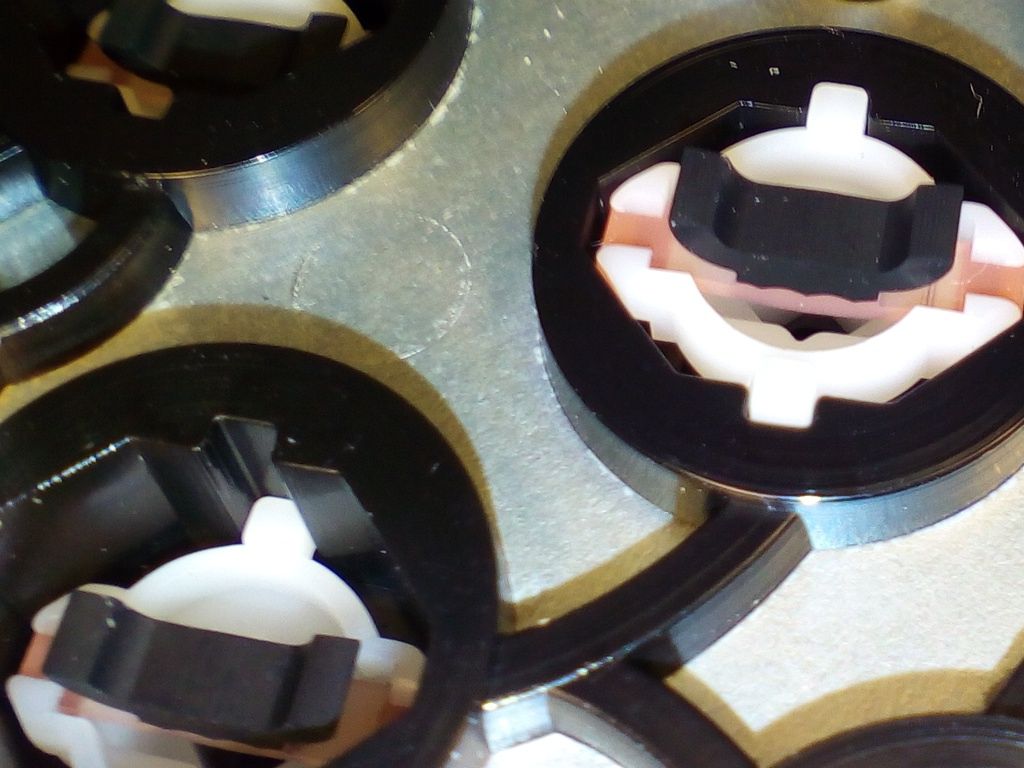

Klawiatura zachowuje się trochę dziwnie.
Była rozbierana i czyszczona przy renowacji
a mimo to litery wyświetlają się przypadkowo.
Rozkręciłem ją ponownie, sprawdziłem przejścia na taśmie,
oczyściłem pola kontaktowe i gumki.
I chyba owe gumki są przyczyną niesprawności.
Niektóre są "zbyt wyprostowane" i prawdopodobnie nie kontaktują.
Reszta na fotkach.
Gumki trochę po doginałem o ile można doginać gumki.
Zobaczymy co to da.
Reszta na fotkach.
Zobaczymy co to da.
- Styki Klaw.jpg (158.65 KiB) Przejrzano 13402 razy
- Klawiatura rozkr.jpg (142.3 KiB) Przejrzano 13402 razy
- Gumki.jpg (146.67 KiB) Przejrzano 13402 razy
- Gumka.jpg (99.38 KiB) Przejrzano 13402 razy
- Litery.jpg (63.9 KiB) Przejrzano 13402 razy

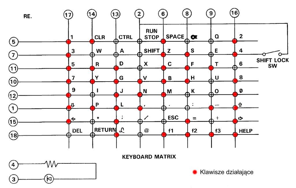

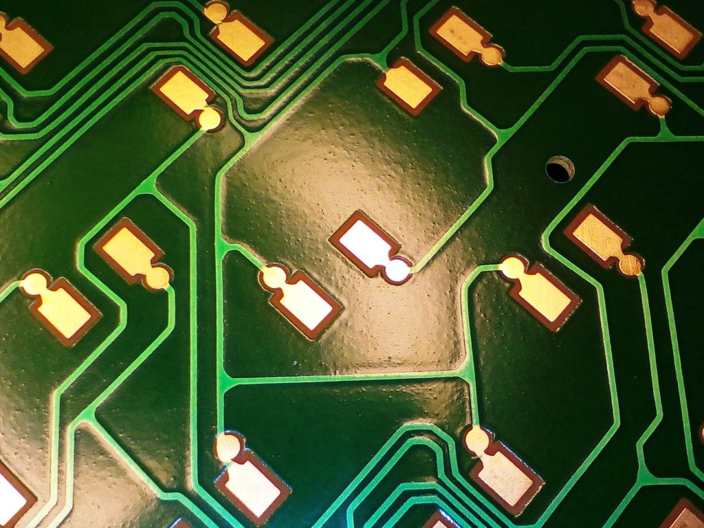

Re: Naprawa Plus 4
Matryca znaków. Myślę że problem leży po stronie styków.

Re: Naprawa Plus 4
Niestety gumki na klawiszach są wytarte i konieczna jest naprawa klawiatury.
Przeczyszczenie tylko pogorszyło sprawę. Chyba zdecyduje się na mikrowlaczniki.
Na razie klawiatura jest rozgrzebana . Gumki 4 mm do naprawy pilotów niestety są za male.

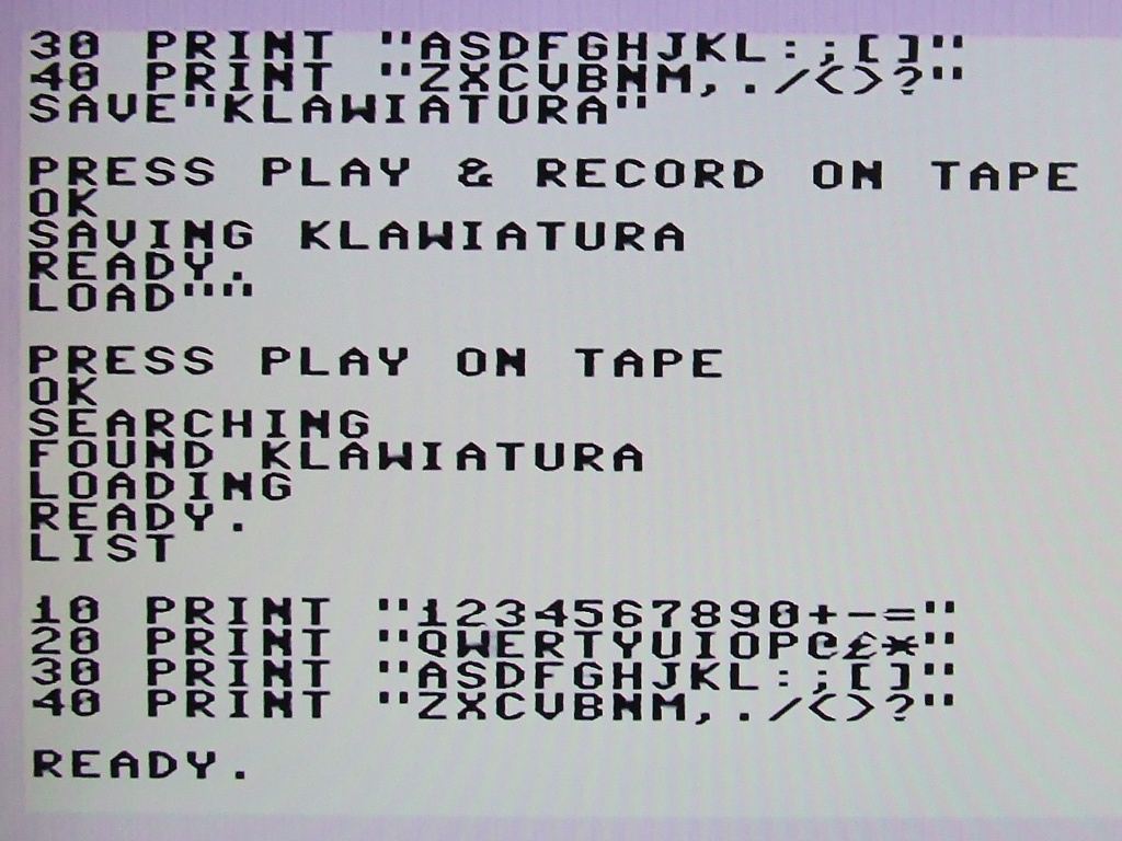

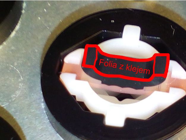

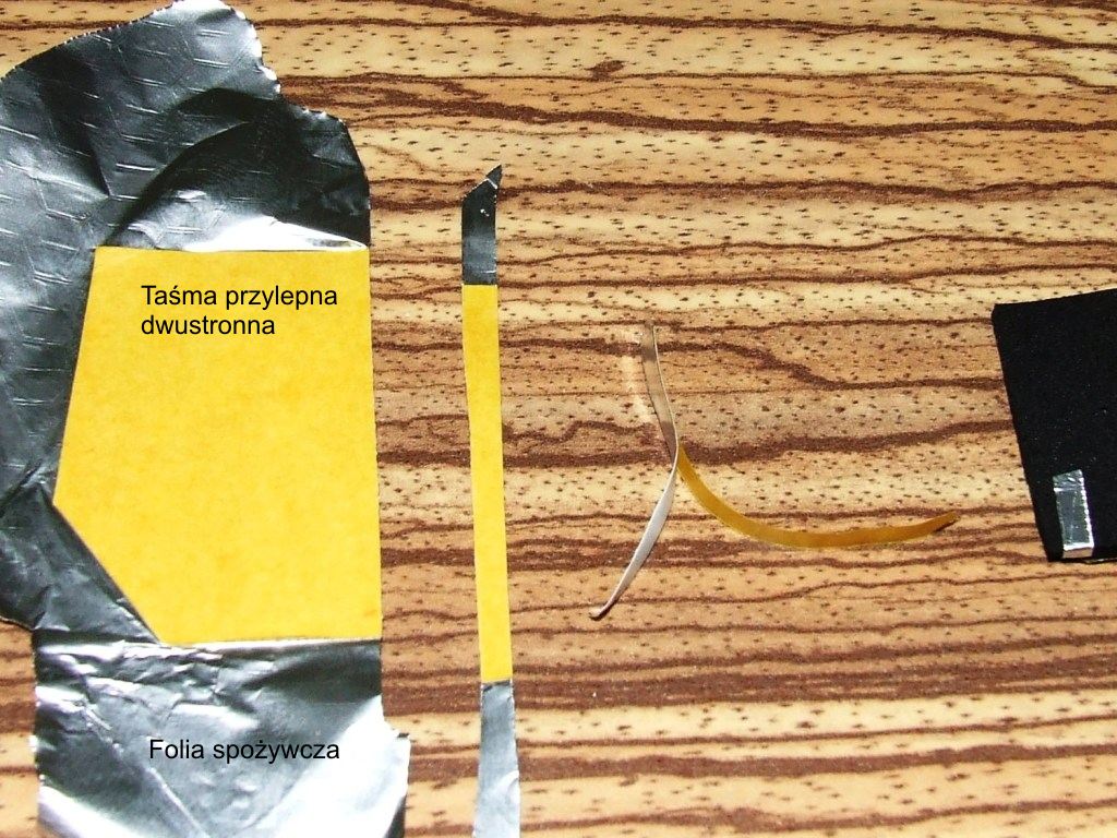

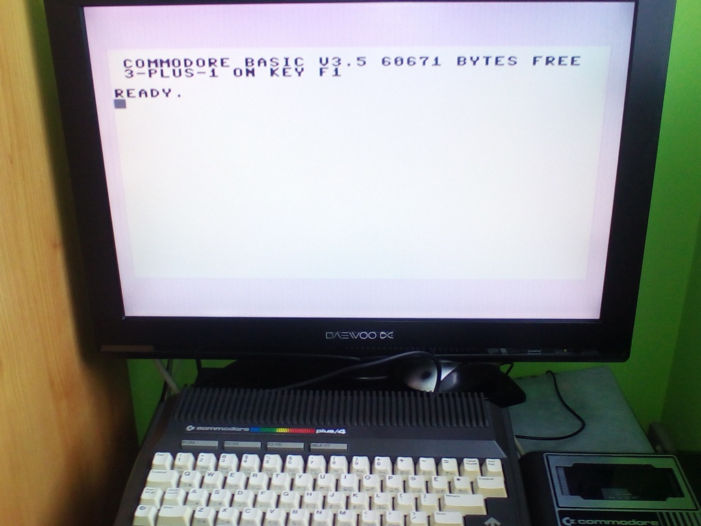

Zanim będę miał ten klej, postanowiłem spróbować z folią spożywczą.
Rezultaty przeszły najśmielsze oczekiwania. Nie będę rozkręcał klawiatury
aby pokazać jak naklejone są paski ale myślę, że fotka wszystko tłumaczy.
Przed przyklejeniem paska folii trzeba przemyć spirytusem izoprenowym gumki klawiszy.
Taśma przylepna bardzo dobrze przykleja się do gumy. Robota żmudna, ale warta efektu końcowego.
Każde naciśnięcie klawisza dociska folię z taśmą do gumki a folia na pewno jest dużo trwalsza
od grafitu, szczególnie podklejona do bardzo mocnej taśmy przylepnej.
Naprawdę trudno to zniszczyć.
Robota jest żmudna, najtrudniej rozdzielić jest pasek z folią od podkładu, ale
wszystko jest wykonalne. Zobaczymy jak się sprawdzi.

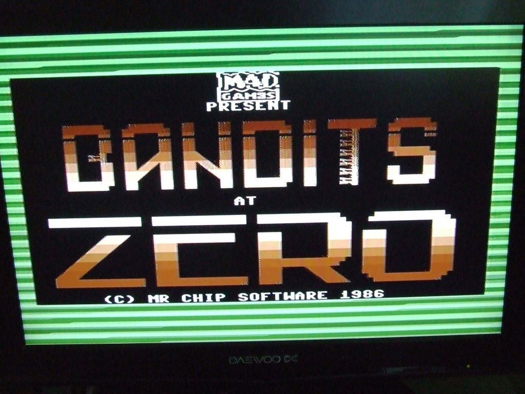

Komputer działa, nagrywa, i naprawa na tym etapie jest zakończona.
Wrócę do tematu jak będę miał ten klej przewodzący, przy okazji zobaczę jaki jest stan pasków foliowych.
- Folia.JPG (192.84 KiB) Przejrzano 13354 razy
- Zapis.JPG (114.5 KiB) Przejrzano 13354 razy
Re: Naprawa Plus 4
Gdyby były pytania, chętnie odpowiem.
Jak będzie trzeba rozkręcę klawiaturę.
- Przyklejenie.jpg (44.04 KiB) Przejrzano 13351 razy

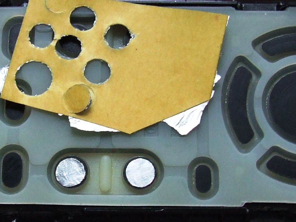

Folia spożywcza naklejona na taśmę samoprzylepną dwustronną jest "praktycznie" nie do zniszczenia.
Można spróbować nakleić kawałek i spróbować to rozerwać. Poza tym łatwo się wygładza i świetnie przewodzi.
No i dobrze się przykleja do gumy (oczyszczonej)
Naprawiłem pilota. Działa bezproblemowo, a już go miałem wymieniać.
Krążki można wyciąć wycinakiem.
- Pilot.JPG (102.38 KiB) Przejrzano 13333 razy

Robiłem kiedyś coś podobnego z pilotami TV ze 20 lat temu i pojawiał się zawsze ten sam problem:
Aluminium jest twardsze od złota, którym pokryte są ścieżki na płytce klawiatury – po jakimś czasie zetrze się. Odsłoni się miedź, która od razu pokryje się nalotami tlenków, siarczków itp. coraz bardziej utrudniając kontakt. Wtedy już nic nie pomoże.
Dlatego radzę jednak poczekać na maść z Ameryki
Re: Naprawa Plus 4
Chyba jednak teoretyzujesz i przesadzasz.
Ad vocem nalotów tlenków, siarczków itp.
Mam jakieś stare płytki miedziane laminatu.
Leżą w piwnicy około 20 lat i wierz mi nie są niczym pokryte.
A odnośnie ścierania.
Spróbuj zetrzeć laminat miedziany z płytki drukowanej,
nawet papierem ściernym musiałbyś ścierać bardzo długo.
Nie twierdzę, że to rozwiązanie z aluminiową folią jest idealne, ale działa i pomaga.
No i zawsze można wrócić do stanu pierwotnego. (czyli niedziałającego )

Re: Naprawa Plus 4
Lubię teorie
Chodziło mi nie o starcie warstwy miedzi, tylko o cienką na kilka mikronów warstwę złota.
Bardzo łatwo ją uszkodzić. A miedź ma to do siebie, że się pasywuje, podobnie zresztą jak alu – w sposób niewidoczny.
I często właśnie korozja powierzchni jest przyczyną złego działania – można to stwierdzić mierząc omomierzem gumki – powinny wciąż mieć kilkaset omów.
Może się mylę ale - widzę, że te gumki są całe wykonane z przewodzącej gumy więc chyba nie miało się co w nich zetrzeć...
No nic – ciekaw jestem efektów działania amerykańskiego eliksiru – również będę musiał reanimować podobnie niedziałające urządzenie.

Oj coś czuję, że jednak zapomniałeś jak są zbudowane przyciski pilotów. Fakt, że robiłeś je 20 lat temu trochę to usprawiedliwia. Te gumki są pokrywane cienką warstwą przewodzącą, która po wytarciu powoduje, że przyciski przestają działać.unctio/ver pisze: Może się mylę ale - widzę, że te gumki są całe wykonane z przewodzącej gumy więc chyba nie miało się co w nich zetrzeć...
A teoria jest zgodna z praktyką w teorii....

Ponieważ mam dwa magnetofony i stare gniazdo magnetofonowe z CPlus4 to możliwe stało się
zrobienie uniwersalnej przejściówki LPT do nagrywania z PC
na magnetofon (C16/Plus4 lub C64).
Wykorzystałem starą wtyczkę drukarkową LPT.
Wadą tego rozwiązania jest to, że trzeba pracować pod "czystym" DOS i najlepiej
na starym komputerze typu 486 z portem LPT ustawionym w BIOS na SPP.
Za to nagrania na kasetę są "cyfrowe" i nie trzeba regulować głowicy.
No i kaseta to kaseta, klimat "tamtych lat".

Na kasetę nagrałem 12 gier na stronę A
i 10 na stronę B. Nie wszystkie gry ze strony
http://plus4world.powweb.com/games.php?l=%&cols=&icons=
można wgrywać.
PTAP.EXE
http://markus.brenner.de/
jest trochę stary i melduje, że niektórych nie wgra.
Ale klimat dawnych lat jest.
Na fotkach przykładowa jedna z wgranych gier.
Teraz muszę dorobić przejściówkę do joysticka.
można wgrywać.
PTAP.EXE
