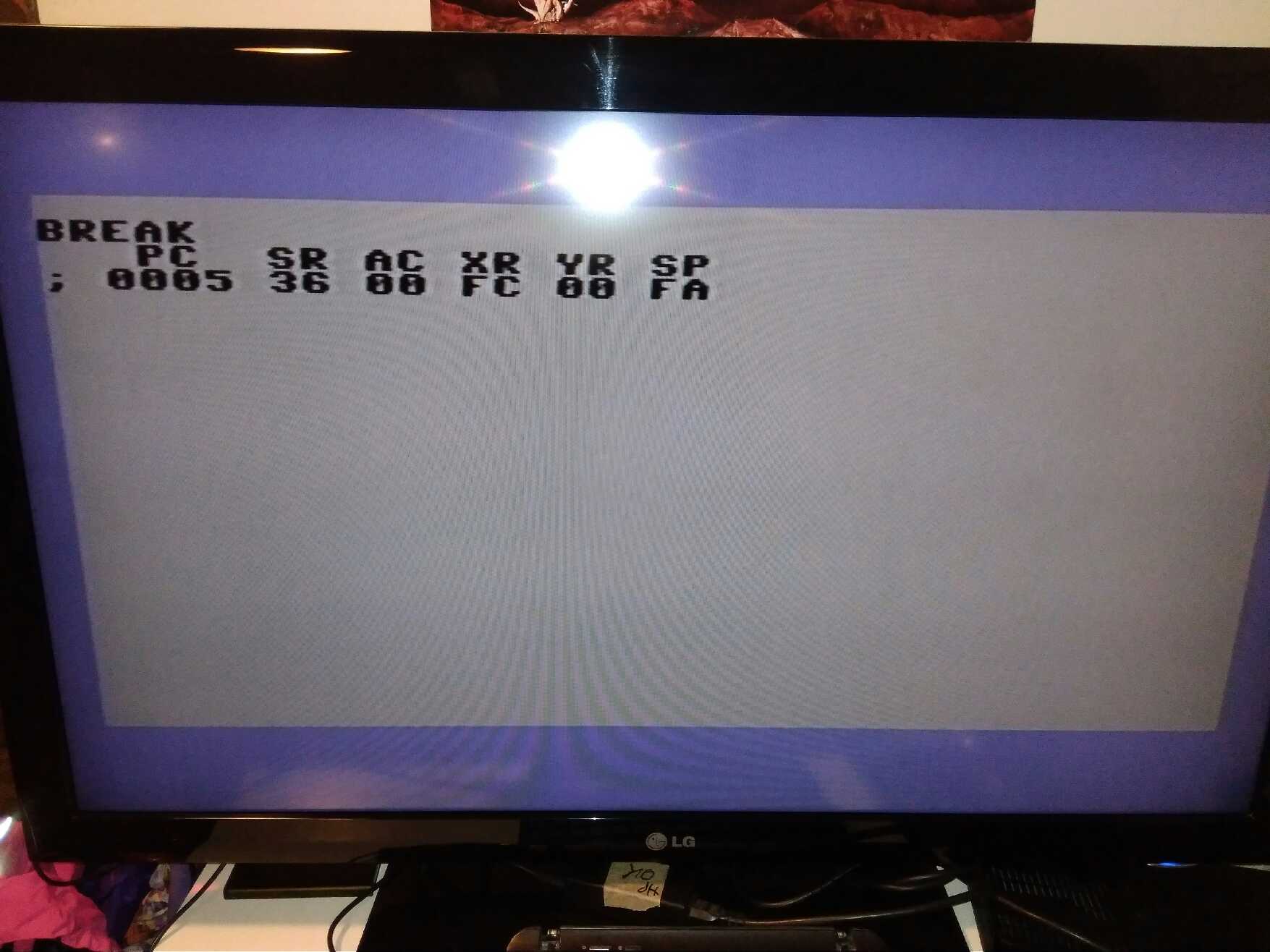

Witam.
Kupiłem kilka dni temu C16, było jako nietestowane i bez zasilacza.
Zasilacz dobrałem od Atari Jaguar, wymieniłem bezpiecznik i po odpaleniu na ekranie mam taki obraz
jak załączony, monitor za każdym razem, raz na kilka resetów uszkodzony ekran startowy.
Klawiatura klawisze wybija, eFy działają, ale jako że jest aktywny Monitor to komend nie przyjmuje ( znak zapytania zawsze ).
Sądziłem że to wina klawiatury że coś wciśnięte na stałe, ale po jej odłączeniu nadal to samo.
Więc podejrzenie spadło na Basic zapisany w układzie ROM.
Wobec tego mam prośbę o pomoc w znalezieniu albo wsadu do zaprogramowania ( programator mam ).
Ewentualnie odkupię działający ROM z zepsutej płyty. Ponoć siadają często Tedy jak tu czytam, więc ROM z takiej płyty powinien być OK.
Jeśli ktoś ma inny pomysł albo się z tym spotkał i wie że to co innego to bardzo proszę też o ewentualne wyprowadzenie mnie z błędu.
PS. Czy magnetofon powinien przewijać kasetę od razu po włączeniu komputera, czy dopiero po "LOAD" i RETURN ?

#4 Post autor: carrion »
u ciebie wypisuje LOA? zamiast LOAD bo właśnie jesteś w monitorze TedMon. Tam są inne komendy niż Basica.
Do basica możesz wyjść wpisując
X [RETURN]
Co do diagnozy to faktycznie może to być PLA. takie wejście do monitora w rodzinie C264 jest wtedy kiedy przy resecie przytrzymasz klawisz Run/STOP. Jak wyjdziesz do Basica (komenda X jak podałem wyżej) to napisz jakiś prosty programik w basicu
10 print
20 goto 10
i zobacz co się stanie.

#5 Post autor: goer21 »
Komenda X powoduje jedynie ponowne przepisanie ekranu TedMona, nad 2 linijkami danych jest tez napis Break.
Wyjście do zwykłego Basica nie jest możliwe.
Gdy uruchamiam komputer z wciśniętym RUN/STOP to zamiast napisu BREAK na górze jest napis MONITOR.
Podpowiedź z tym X podsuneła mi pomysł na sprawdzenie jeszcze innych liter i tak po wciśnięciu D i M wykonują się jakieś komendy TedMona.
Po wciśnięciu V i L prosi o wciśnięcie przycisku w magnetofonie i po wciśnięciu PLAY obraz znika jakby próbował wczytywać z kasety.
Niestety silniczek w magnetofonie nie startuje także jutro sprawdze też i jego podłączając mu bezpośrednio 6V

Zdiagnozowałem sobie co mam zepsute w C16 samodzielnie.
Dla informacji kolegów jako że próbowaliście pomagać to podpowiem:
Komputer ma 2 ROMy i wspominany układ PLA który koledzy sugerowali.
Otóż układ PLA - U16 - nie ma żadnego związku z ekranem startowym, po jego wyjęciu poprostu komputer nie reaguje na przyciski, być może nie działają też jakieś porty ale ekran startowy jest taki sam.
Układ ROM U4 zawiera na pewno TedMon, po jego wyjęciu jest czarny ekran.
I dochodzimy do - U3 - układ zawiera sam BASIC ale nie TEDmon, po jego wyjęciu komputer odpala się tak samo jak u mnie caly czas czyli wchodzi od razu do TEDmon.
Po wciśnięciu X i RETURN komputer zamraza się i nie da się nic zrobić, gdyż pewnie próbuje odczytać zawartość U3 w którym siedzi BASIC.
Części już zamówiłem na Ebay,jak przyjdą i się odpali biorę się za naprawę magnetofonu.

sukces C16 odpalił poprawnie i mogę już pisać w BASICU.

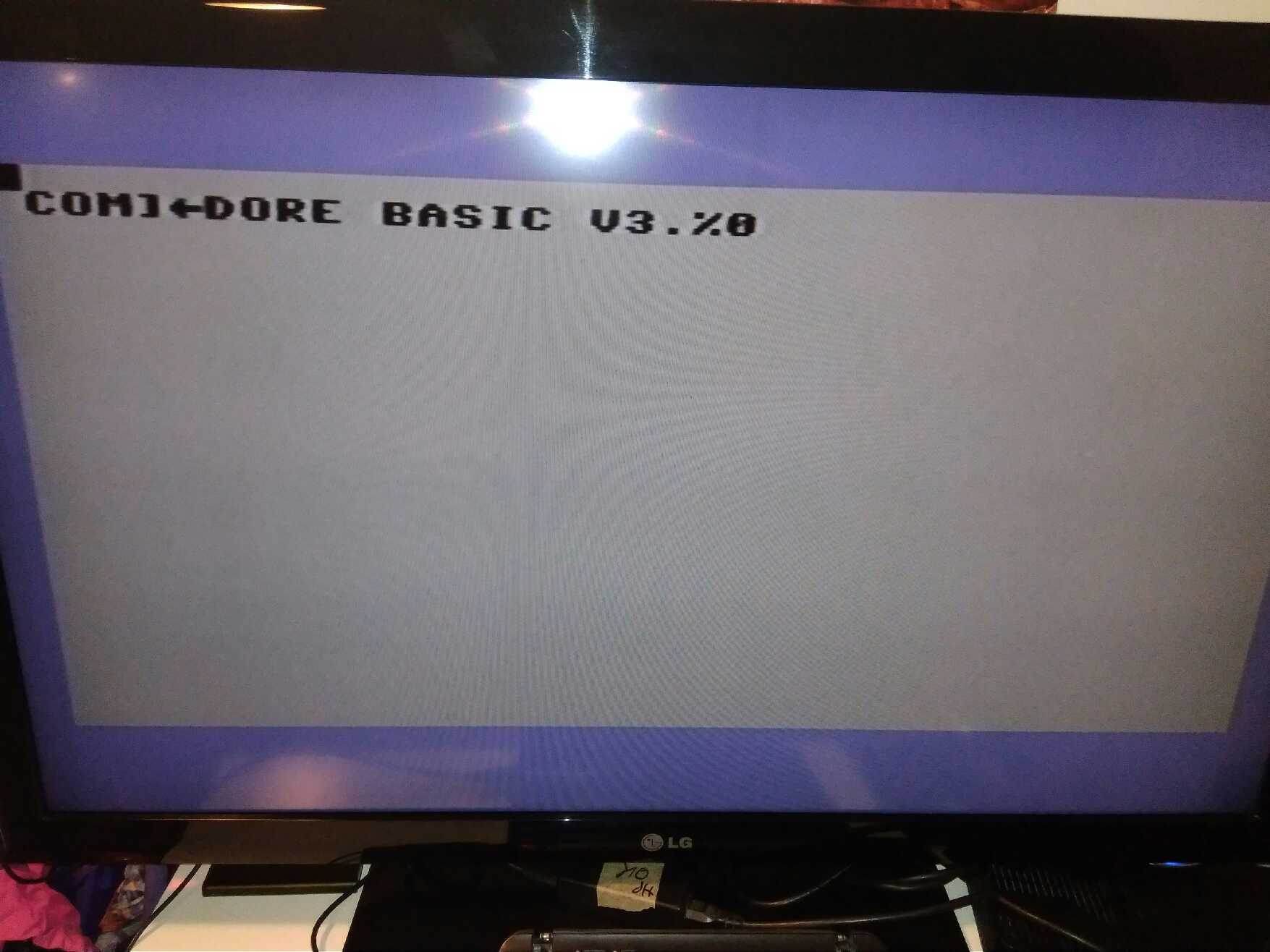

Podepnę się pod temat. Commodore 116 - po włączeniu od razu wchodzi do MONITOR, klawiatura działa prawidłowo. Komenda X powoduje ponowny komunikat BREAK i nie wychodzi z MONITOR. Co może być uwalone? Raz mi się uruchomił normalnie, wczytałem grę z magnetofonu, pograłem pół godziny, nic się nie działo. Po wyłączeniu i ponownym włączeniu znowu MONITOR.Obrazek

Uszkodzony układ BASIC.
