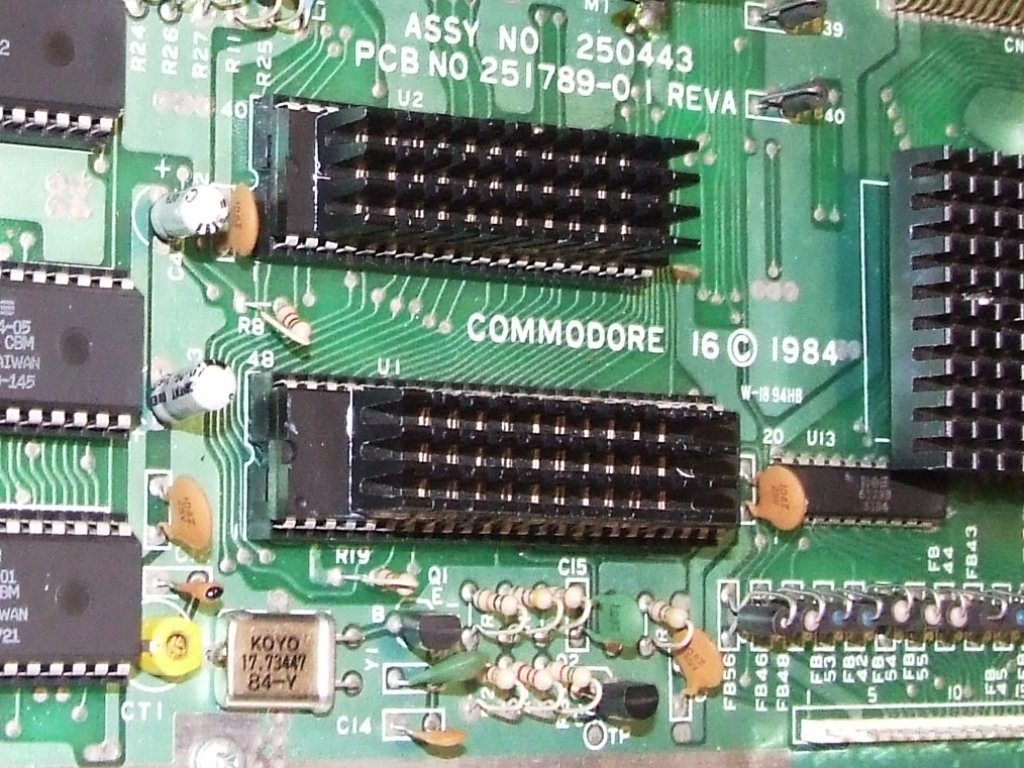

Ze wstępnych pomiarów C16 wynika, że niesprawny jest procesor MOS 7501/8501.
Pewnie nie do dostania.
Może ktoś ma zbędny ... chętnie odkupię.
Komputerek jest w niezłym stanie kompletny z oryginalnym zasilaczem.
Dorobiłem dodatkowe radiatory na stabilizator, TED i CPU.
Radiatory są ze starych kart graficznych.

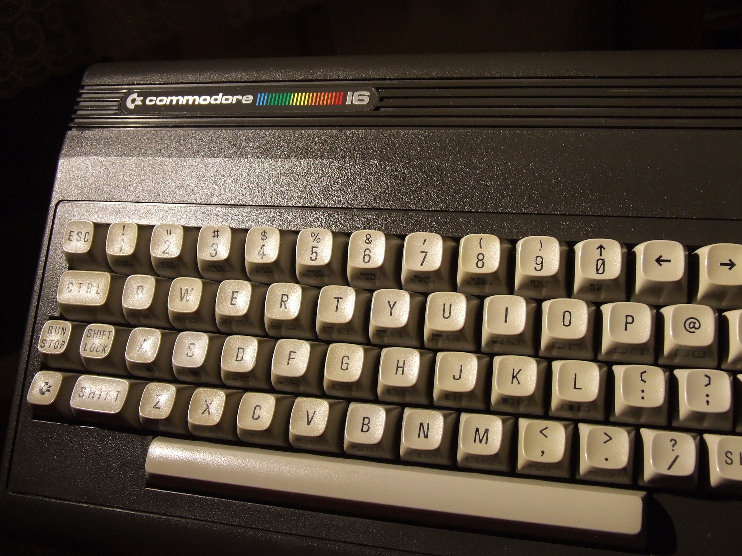

Tymczasem odświeżyłem wszystkie plastiki w C16, łącznie z klawiszami.

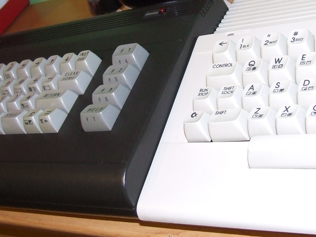

Znam tę metodę. W przypadku C16 wybielanie nie jest konieczne.
Klawisze maja odpowiedni prawie fabryczny kolor.
Natomiast w przypadku C64C klawisze maja tendencje
do żółknięcia i tu ta metoda jest wskazana.

Witam.

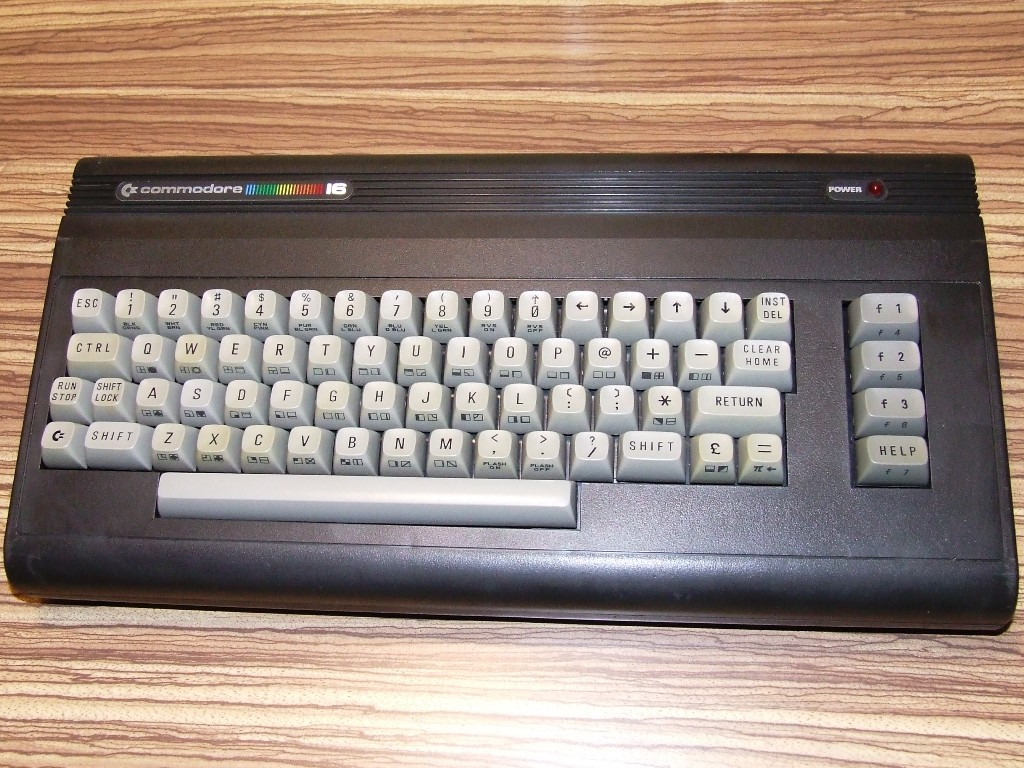

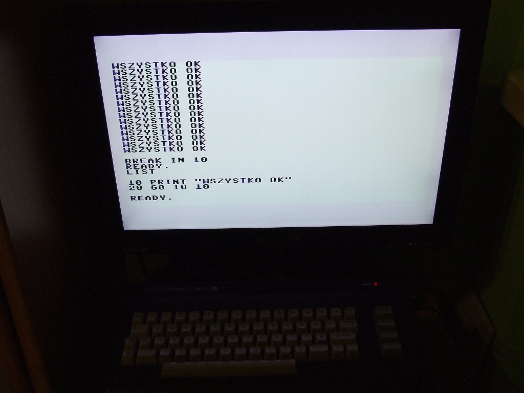

Chciałem się pochwalić, że procesor MOS8501R1 z płyty C4 plus
okazał się sprawny. Po zamontowaniu komputerek ożył.
Nałożyłem na procesor radiator i wszystko jest na razie OK.
Załączam fotki kompa po naprawie.
Pozdrawiam.

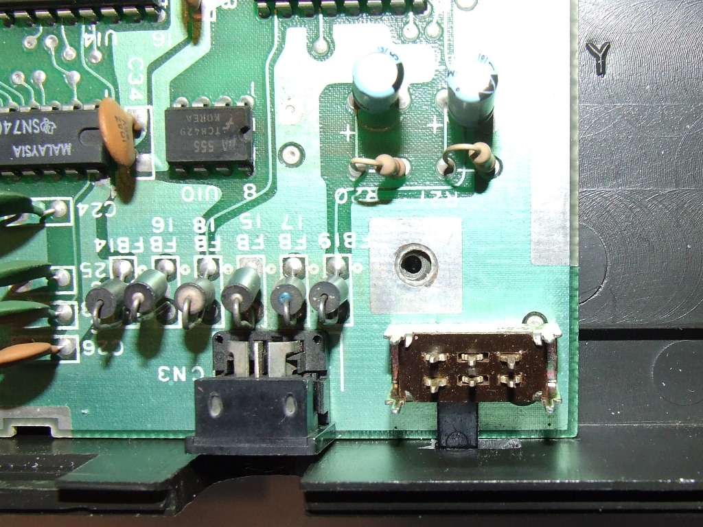

#12 Post autor: romeks »
Nameless pisze:Super! Polecam wrzucić 64kB Ram.

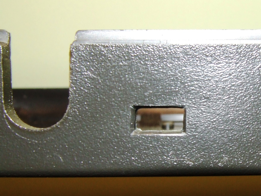

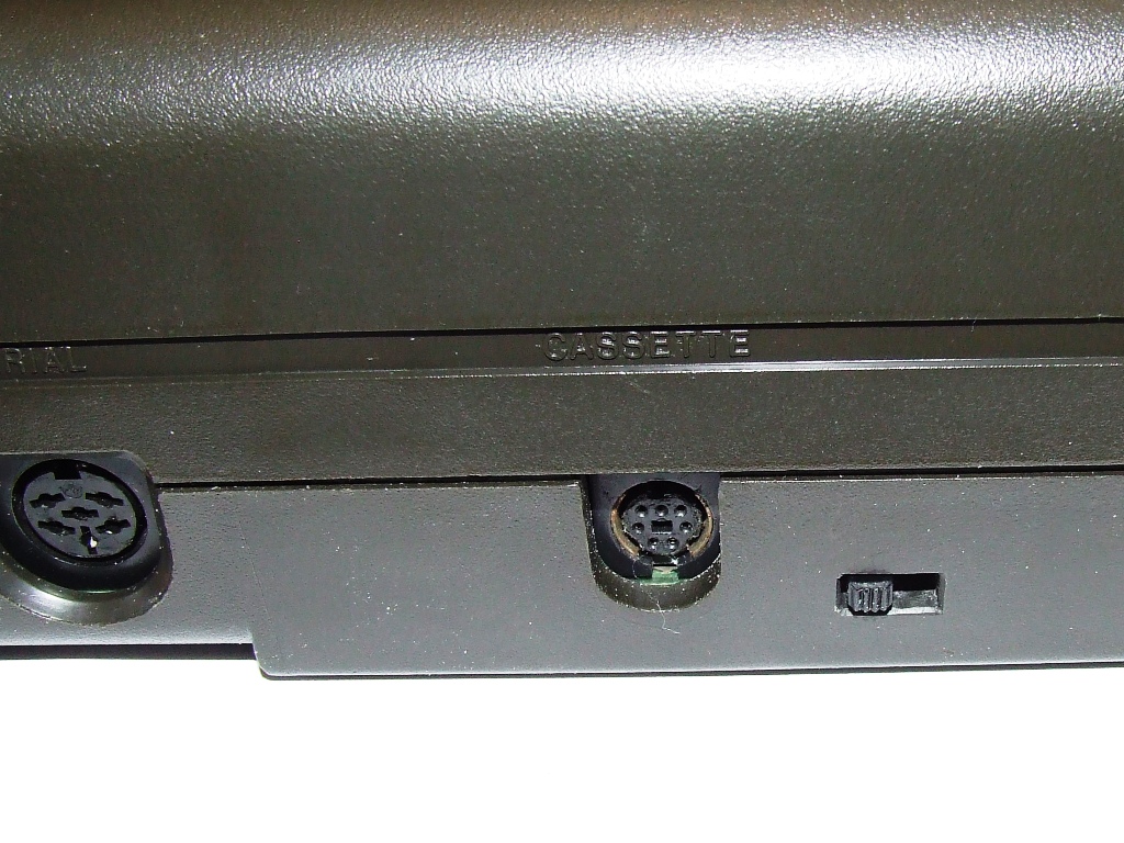

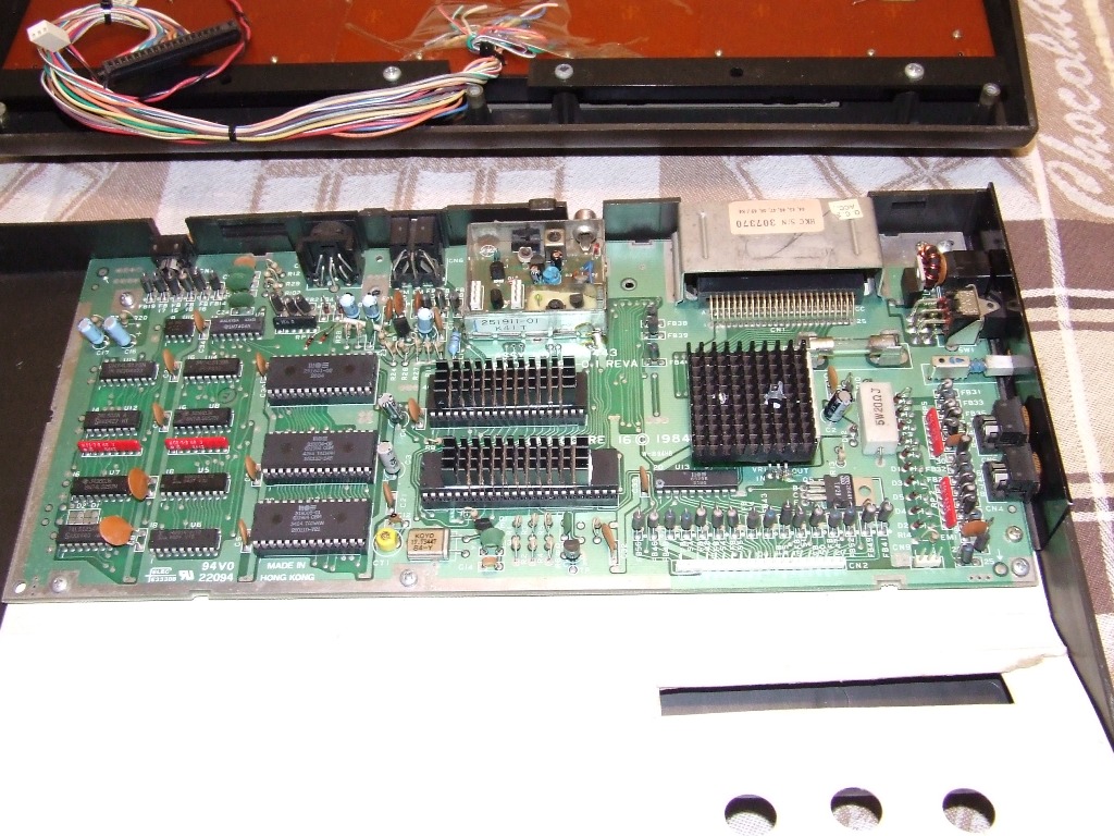

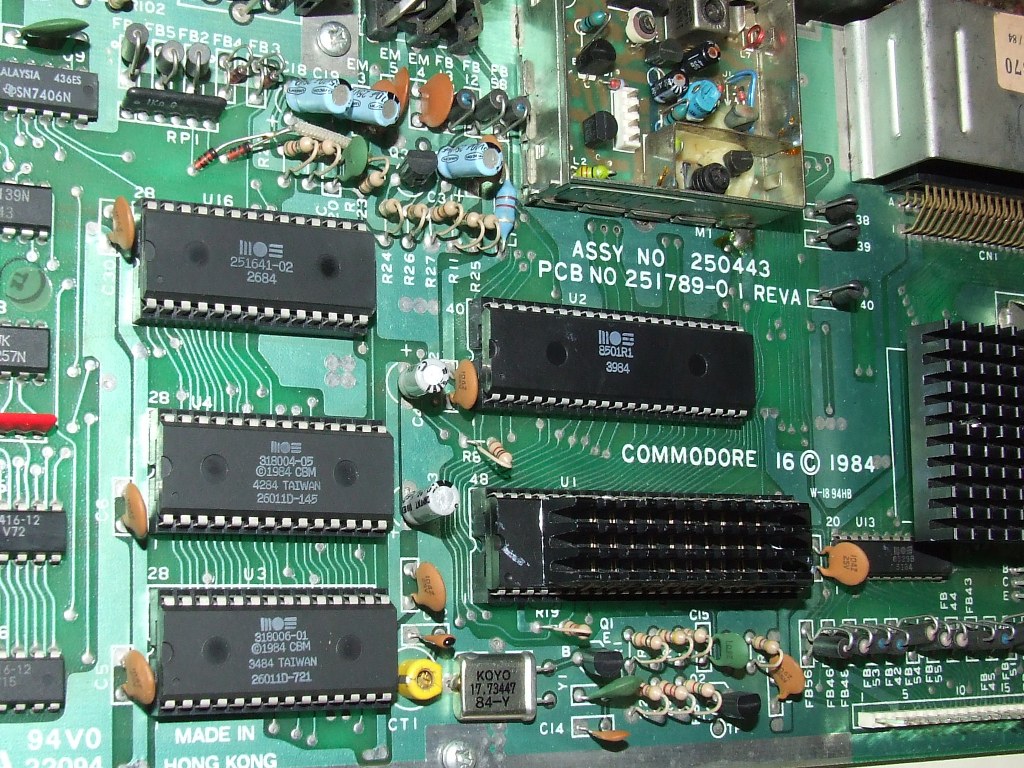

Właśnie zacząłem przeróbkę z przełącznikiem pamięci.
Będzie 16 kB i 64 kB
Nie jestem zwolennikiem ingerencji w staruszków ale zawsze
od kiedy miałem C16 "marzyłem" o jego rozbudowie.
A marzenie trzeba spełniać, nawet po latach.
Ingerencja w płytę i obudowę będzie bardzo niewielka.
Znalazłem miejsce gdzie można fajnie zamocować przełącznik.
Przeróbki na fotkach.
Teraz szukam pamięci.

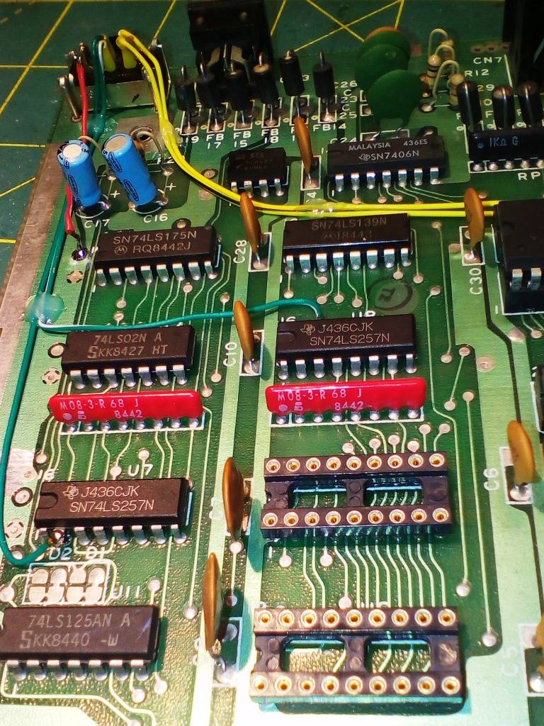

Podstawki wlutowane i odpowiednie przeróbki porobione.
Teraz muszę zdobyć 4464 bo na razie pracuję na starych 4416.

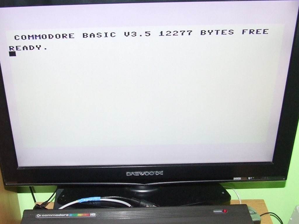

Możesz wstawić tez 41464 albo 2464 :-)
romeks
Posty: 81
Rejestracja: 16 sty 2018, 10:36
Re: Naprawa C16
#17 Post autor: romeks »
Zamówiłem kilka szt. w tym sklepie. Cena chyba okazyjna.
https://shop.tvsat.com.pl/pl/p/1szt-IC- ... -NEC/13555
romeks
Posty: 81
Re: Naprawa C16
#18 Post autor: romeks »

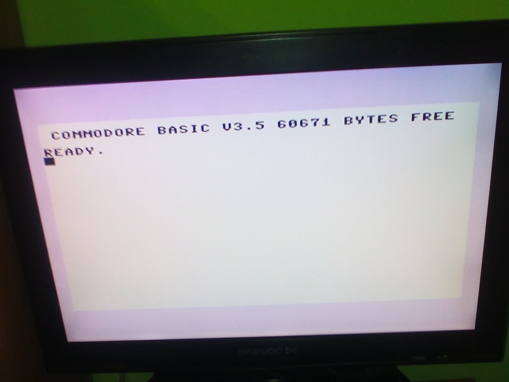

Układy NEC 41464 włożone do podstawek.
Przełącznik w pozycji 64kB.
Wszystko działa OK.

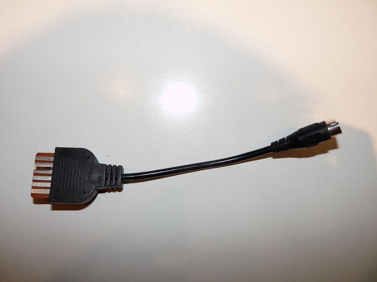

Następny etap to adapter magnetofonu na C16.

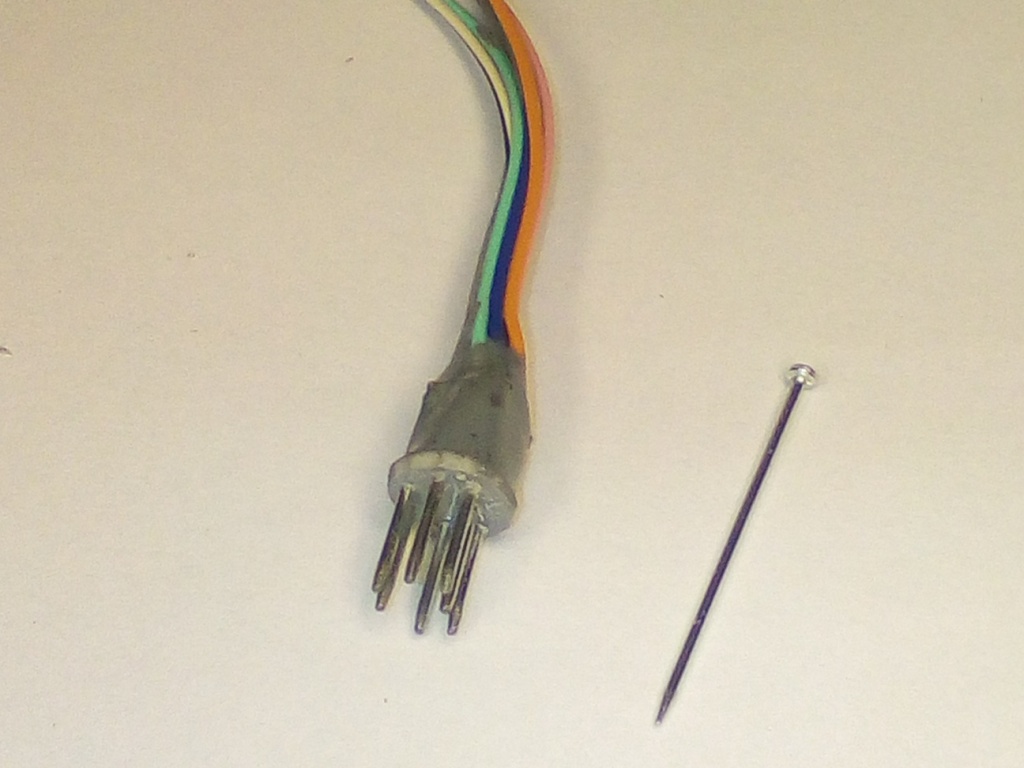

#20 Post autor: romeks »

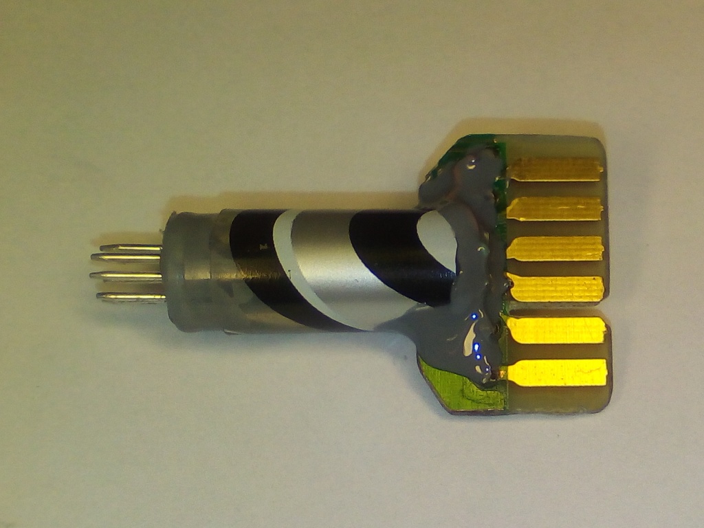

Zrobiłem przejściówkę ze szpilek i kawałka płytki.
