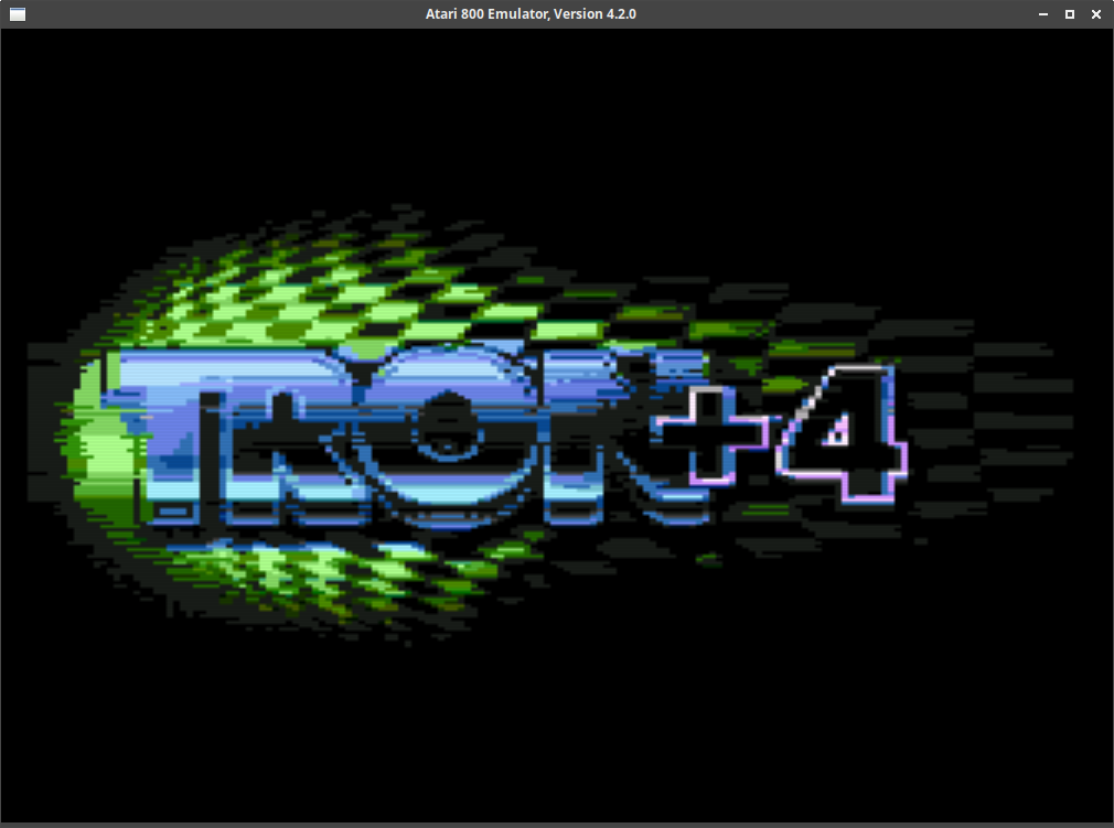

Atarowcy użyli sztucznej inteligecji by logo Tron +4 poszło na ich sprzęcie, całkiem całkiem, ale coś przy krawędzi się sieć neuronowa pogubiła ;)
Stephen_Tron+4.xex.zip
(8.19 KiB) Pobrany 331 razy

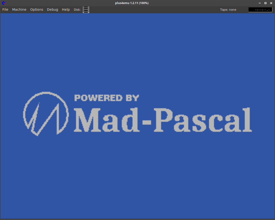

Mad Pascal - HiRes
#66 Post autor: zbyti »
Grafika spakowana za pomocą apultra, z 10Kb zrobił się 1KB :] Logo wykonał http://bocianu.atari.pl/.
hgfx_apl.rc
APLBIN rcdata 'mp.apl'
hires_apl.pas
//Mad Pascal logo by @bocianu
{$r hgfx_apl.rc}
uses aplib;
const
  APLBIN = $3000;
  LOGO   = $5800;
var
  SETBITMAP                          : byte absolute $ff06;
  SETMCOLOR                          : byte absolute $ff07;
  BITMAPADDR                         : byte absolute $ff12;
  VIDEOMATRIX                        : byte absolute $ff14;
  BORDER                             : byte absolute $ff19;
begin
  unapl(pointer(APLBIN), pointer(LOGO));
  SETBITMAP := SETBITMAP or $20;
  SETMCOLOR := (SETMCOLOR and $40) or $8;
  // (01011xxx) $5800 = 11 * $800;
  VIDEOMATRIX := %01011000;
  // (xx011xxx) $6000 = 3 * $2000; bit 2 set to 0 means reading from RAM
  BITMAPADDR := %00011000 or (BITMAPADDR and %00000011);
  BORDER := $3d;
  repeat until false;
end.
