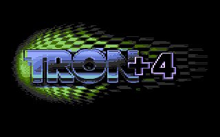

hej wszystkim!
myślę że autor gry się nie obrazi jak logo opublikuję tutaj. w końcu gra powstawała niejako na forum
załączam paczkę a w niej
.bin - do wczytania do multipainta
.prg - export. z multipainta do formatu multi-boticelli na C+4
.s - export do formatu assemblera - może się przyda.
a tak wygląda
a tak wygląda

- tron+4_ready.zip
- (14.65 KiB) Pobrany 238 razy

Dzięki! Wygląda ekstra! :]
Grafikę pewnie wrzucę sobie dziś, ale na plus4world opublikuję pewnie za tydzień, bo jakieś dźwięki wypadało by dodać, no i parę plansz też by jeszcze warto dorobić bo ostatnie 3 się pętlę.

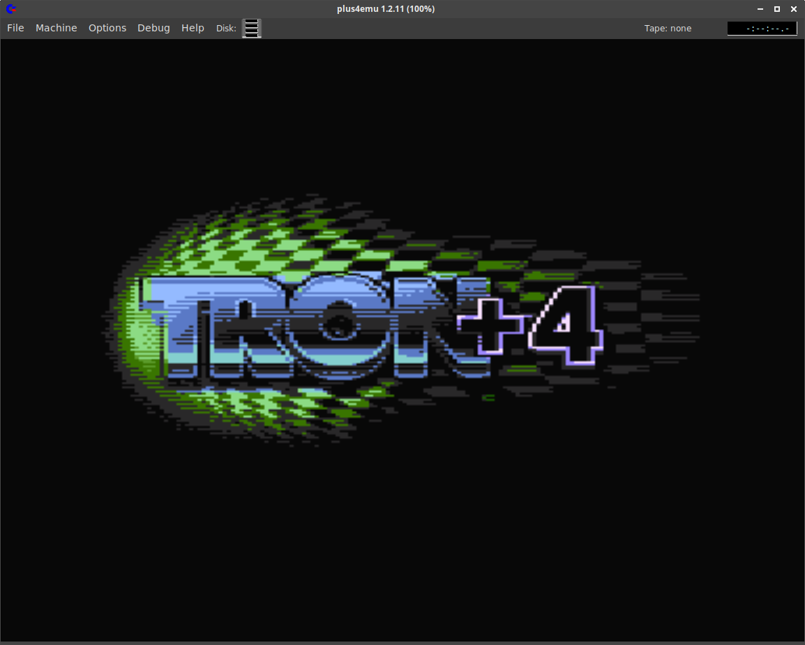

Mad Pasca - Multipaint bitmap
@Carrion chyba zmobilizowałeś TeBe i dodał wstępnie resourcy dla C64/C+4 nie jest to jeszcze docelowe rozwiązanie ale sposób użycia się już nie zmienia, po prostu teraz trzeba trochę uważać na adresy.
Kod wyświetlający podesłaną przez Ciebie grafikę wyglądać może np. tak:
gfx.rc
2 oznacza, że z danego pliku pomijamy 2 pierwsze bajty.
main.pas
Efekt zgodny z oczekiwaniami
gfx.rc
TRON_TITLE_SCREEN rcdata 'tron.prg' 2

Ostatnio zmieniony 16 mar 2021, 17:48 przez zbyti, łącznie zmieniany 1 raz.

Pierwsza prawdziwa polska produkcja na C+4 od ... wieków! wow!
co do tekstu to decyzja jest Twoja, ale wg mnie napisz o wszystkim. im więcej tym lepiej
ale decyzje co do tego czym chcesz się podzielić z innymi komodor owcami zostawiam tobie.
serio!
teraz czekam na całą produkcję z grafiką i muzyką bo to naprawdę będzie COŚ!
