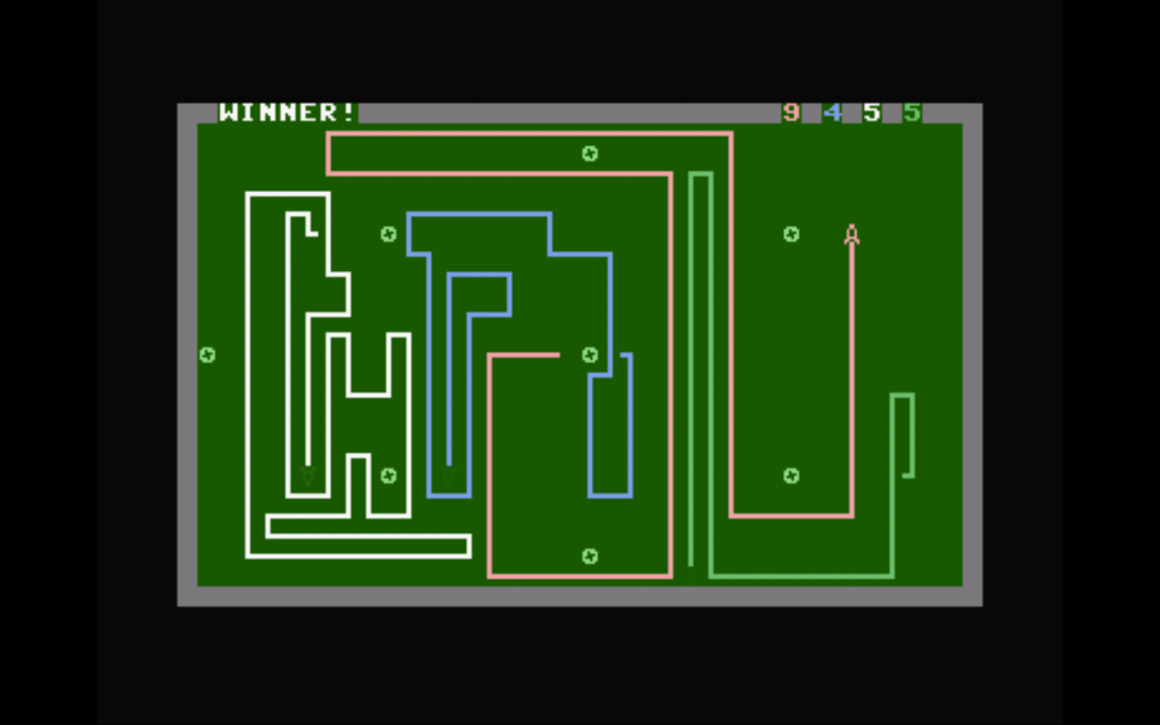

#22 Post autor: zbyti »
@carrion właśnie udało mi się (w końcu) wygrać z komputerem we własną grę :D także proszę nie narzekać na poziom trudności jakby co, gra jest do przejścia, po prostu trzeba zaobserwować najwłaściwszą drogę na każdym poziomie a zwłaszcza na 2 ostatnich ;)

#24 Post autor: zbyti »
No to proszę, w załączniku wersja wolniejsza ;)
Może zrobię wybieranie szybkości? ;) Ta wersja w co grałeś uważana jest przeze mnie za normal :D w załączniku masz to co uważam za slow :]
Chętnie zapodam Twoją grafikę do tej gry, nie musi być nic fancy ;)
Kluczem do zwycięstwa jest dostrzeżenie patternów AI, też na początku nie mogłem wygrać przez cały dzień od ukończenia prac, ale teraz wygrywam za każdym razem, nie wszystkie rundy ale pierwszy dochodzę do 9 zwycięst.
Tytuł gry jaki chcesz, dla mnie to jest piaskownica ;)

#25 Post autor: zbyti »
Nie jest lekko ale można :]

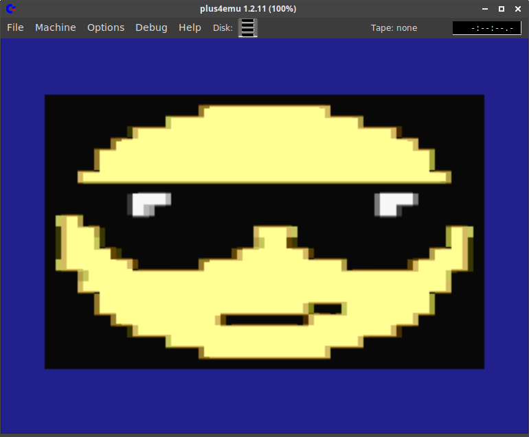

#33 Post autor: zbyti »
Mad Pascal został skrojony pod Atari i jego znakomity format binarny XEX. Z tego powodu nie działa jeszcze dla rodziny Commodore dyrektywa dołączania zasobów, dlatego musiałem się posłużyć małym trickiem.
Zasoby umieściłem w procedurze ASM gdzie mogłem sterować za pomocą ORG miejscem danych w pamięci a na końcu (by optymalizator nie wyrzucił mi nieużywanej procedury) przypisałem ją do zmiennej absolute.
Mam nadzieję, że z czasem będzie to można zrobić "po ludzku" ale na ten moment działa to w ten sposób ;)
Grafika na szybko wygenerowana za pomocą Multipaint.
var
  SETBITMAP                          : byte absolute $ff06;
  SETMCOLOR                          : byte absolute $ff07;
  BITMAPADDR                         : byte absolute $ff12;
  VIDEOMATRIX                        : byte absolute $ff14;
  BACKGROUND                         : byte absolute $ff15;
  COLOUR1                            : byte absolute $ff16;
  BORDER                             : byte absolute $ff19;
var
  tmp                                : pointer absolute $60;
procedure gfxData; assembler;
asm {
  org $4000
; bitmap:
  .byte ...
  org $6000
; colors 2
  .byte ...
  org $6400
; colors 1
  .byte ...
end;
  multipaint format / txt export
  http://multipaint.kameli.net/
begin
  SETBITMAP := SETBITMAP or $20;
  SETMCOLOR := (SETMCOLOR and $40) or $18;
  // (xx010xxx) $4000 = 2 * $2000; (xx111xxx) $e000 = 7 * $2000
  BITMAPADDR := %00010000;
  // (01100xxx) $6000; (01101xxx) $6800; (01110xxx) $7000; ...
  VIDEOMATRIX := %01100000;
  ; border
    .byte 6
  ; background 1:
    .byte 0
  ; background 2:
    .byte 65
  BORDER := 6;
  BACKGROUND := 0;
  COLOUR1 := 65;
  tmp := @gfxData; // opt workaround
  repeat until false;
end.
smile.zip
(1.49 KiB) Pobrany 168 razy

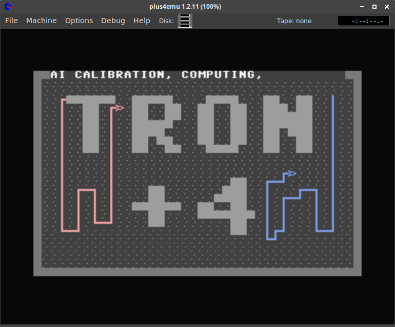

#38 Post autor: zbyti »
Tak dla picu, ale cieszy ;) może dodam randomizację na osi Y ba na ten moment losuje tylko kierunek.
