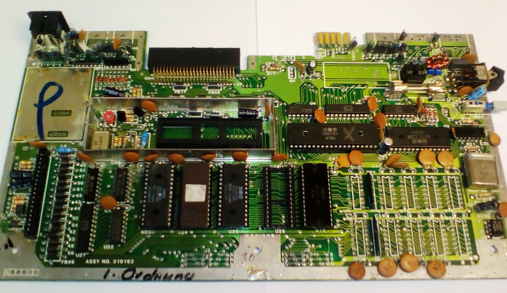

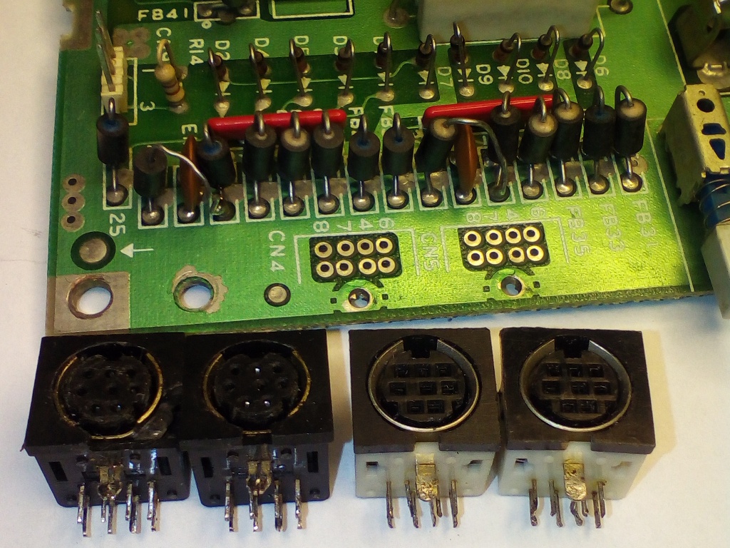

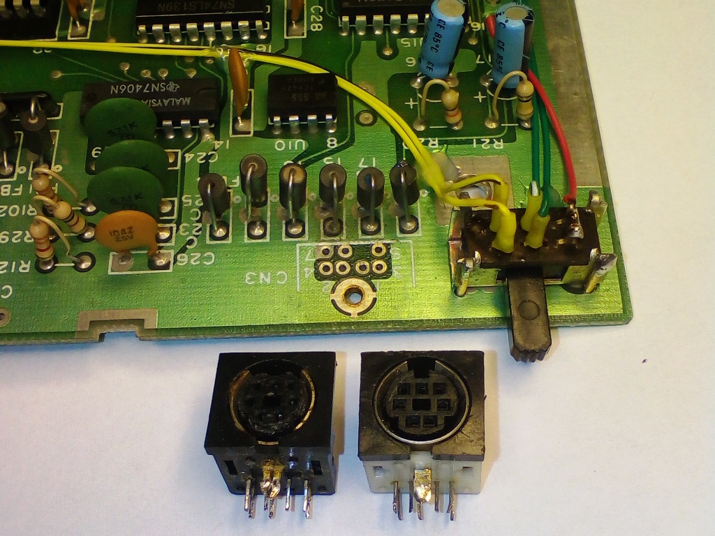

Niestety to jeszcze nie koniec naprawy.
Stan gniazdek joysticków i magnetofonu był fatalny.
Korozja styków wewnątrz.
Dobrze, że na płycie Cplus "dawcy" były one w niezłym stanie.
Dlatego wszystkie je prze lutowałem.

ten kawałek płytki do przejściówki magnetofonowej to z jakiegoś rozbebeszonego C64 ?
romeks
Posty: 81
Rejestracja: 16 sty 2018, 10:36
Re: Naprawa C16
#24 Post autor: romeks »
Z płyty dawcy C Plus 4.
Niewiele już z niej zostało.
Ale uratowała C16.

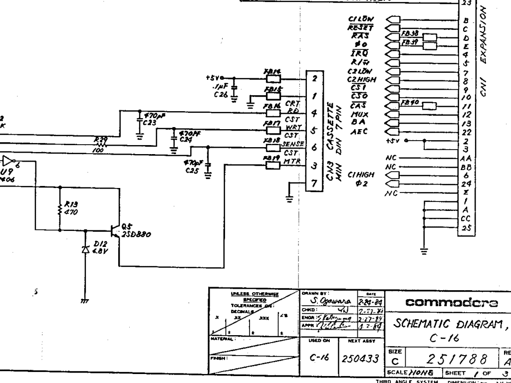

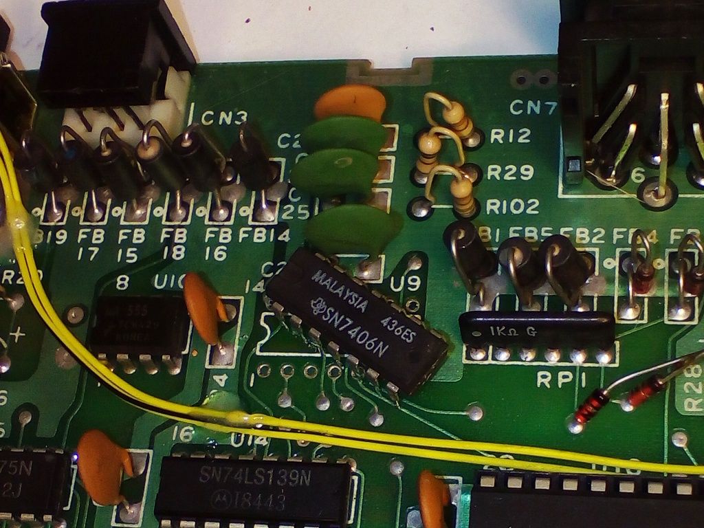

Jest jeszcze problem z magnetofonem, a konkretnie
z sygnałem CST MTR.
Nie daje napięcia na silnik. Na C64 jest OK.
Trzeba będzie jeszcze "powalczyć".
Re: Naprawa C16
#25 Post autor: Nameless »
Obstawiam U9 - 7406 do wymiany :-)
romeks
Posty: 81
Re: Naprawa C16
#26 Post autor: romeks »
Myślę, że po wymianie będzie OK.
Muszę kupić nowy 7406.
romeks
Posty: 81
Re: Naprawa C16
#27 Post autor: romeks »
romeks pisze:Myślę, że po wymianie będzie OK.
Jest winowajca. Zwarta dioda Zenera D12...
Bydle jedne... prawdopodobnie uszkodziła,
nowy 7406 bo na 5-tce jest 3V a na 6-tce (7406) jest 0,2 V.
Powinno być 5V tak jak na nóżkach 2, 4, 8, 10, 12.
Mam nadzieję, że procesor U2 jest OK na nóżce 27.
Jutro sprawdzę.

Z czystej ciekawosci, jak znalazles tą D12 ?
romeks
Posty: 81
Re: Naprawa C16
#29 Post autor: romeks »
Nie bardzo rozumiem pytanie.
Jest na schemacie i zabezpiecza tranzystor sterujący silnikiem magnetofonu.
Była zwarta i miał po 0,3 Ohma w obu kierunkach.
Dioda Zenera ma 6,8 V. Po zwarciu SENCE (6) do masy
na MTR pojawia się napięcie 6,5 V na silnik.
Wygląda na to że wreszcie jest OK.
SN7406N też okazał się sprawny.
Winna była dioda D12...

Chodzilo mi o to jak znalazles ze d12 jest uszkodzona ale w sumie juz odpisales ;)

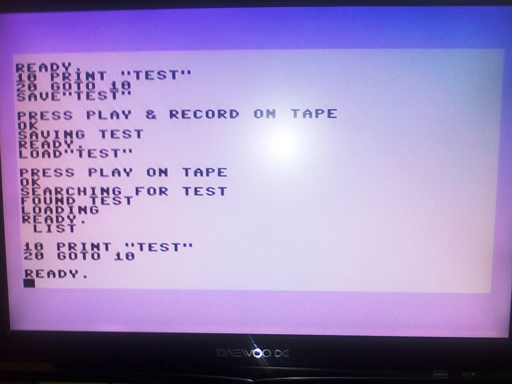

C16 naprawiony.
Przejściówka do magnetofonu i magnetofon działa bez zastrzeżeń.

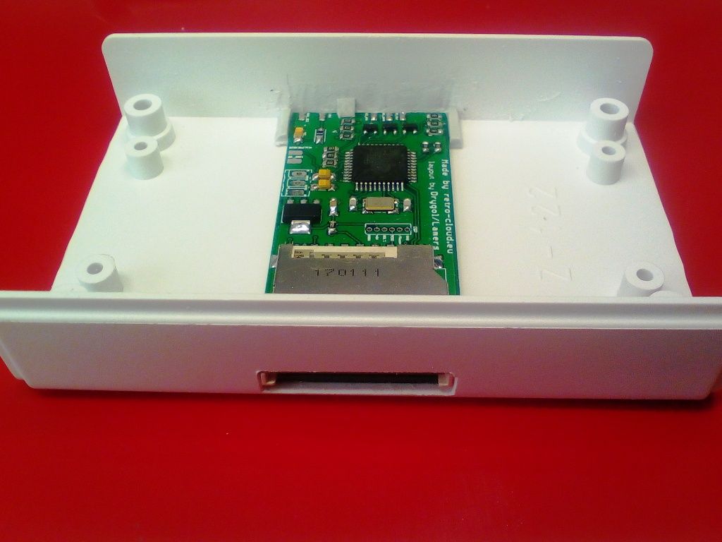

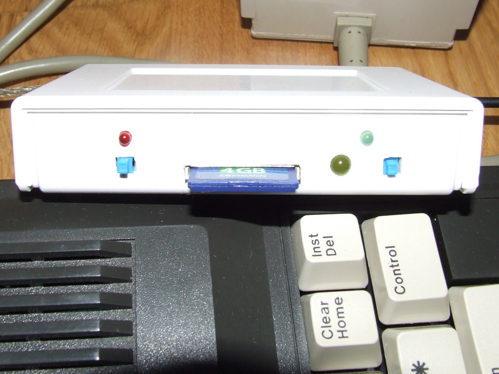

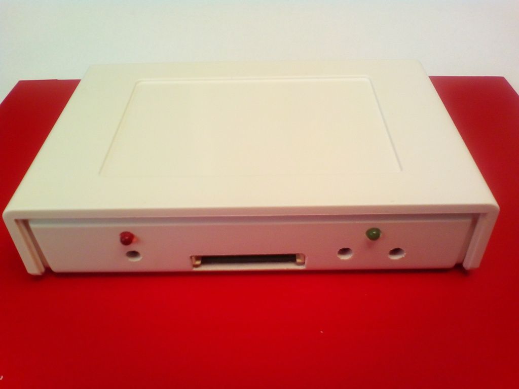

Kupiłem płytkę SD2IEC oraz malutką obudowę.
Zamontowałem to do środka. Wyprowadzę jeszcze
ekranowany przewód od starej myszy do DIN-a
i przewód USB od starej klawiatury do zasilania.
Zasilanie będzie z zasilacza 5 V do telefonu.
Paczkę wsadu na C64 już mam. (karta SD 512 KB)
Może jest gdzieś gotowa paczka programów do C16/Plus4 ?

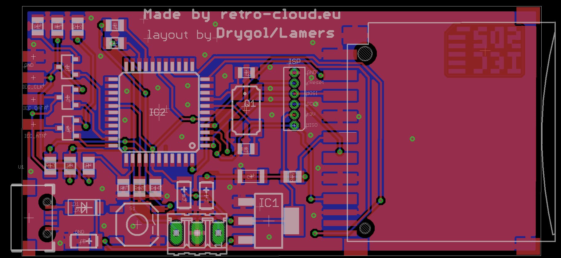

O lol , dobrze widze ze to moj layout sd2iec ?
Z ciekawosci, gdzie kupowales ? bo nigdy nie robilem sd2iec z zielona soldermaska.
romeks
Posty: 81
Re: Naprawa C16
#39 Post autor: romeks »
A tu to kupiłem.
http://www.speccy.pl/forum/index.php?topic=4439.0

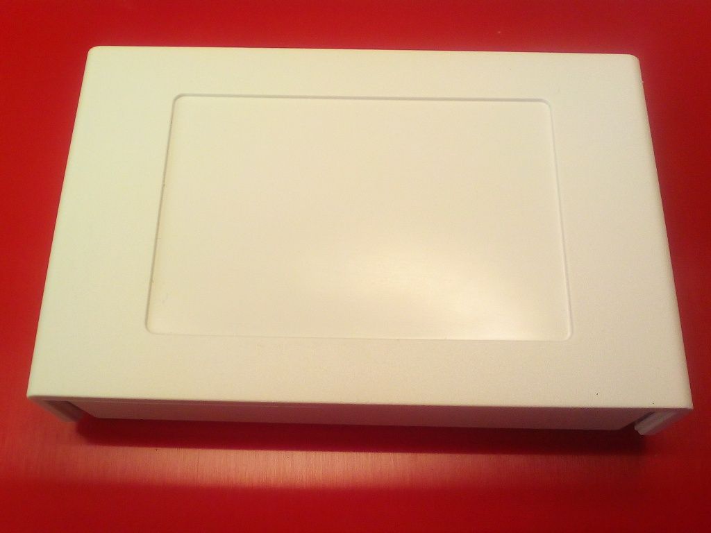

Zmieniłem trochę płytę czołową, dodając wyłącznik zasilania i diodę sygnalizującą nap. 5 V.
To Ty projektowałeś tą płytkę... Wielki Szacunek.
Płytka SD2IEC.jpg (224.69 KiB) Przejrzano 10554 razy

Tak to moj layout ale też nic wielkiego bo to w sumie remake ktory był potrzebny akurat mi. Uparłem się na jednostronne SMD. Gerbery i src w dwoch wersjach masz u mnie na blogu :) https://www.retrohax.net/sd2iec-revisited/
Ale miło widzieć że się przydaje :)
