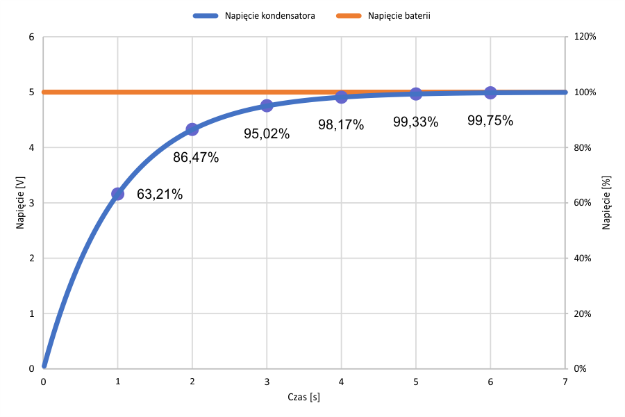

No i bardzo dobrze. Przecież przetwornik A/C w SID to bardzo prosty układ oparty o czas ładowania kondensatora, który też liniowym nie jest.
https://teoriaelektryki.pl/ladowanie-ko ... ak-dziala/
A w tego typu układzie jak paddle chodzi oto aby środek wartości przetwornika pokrywał się ze środkiem położenia potencjometru (wówczas działałby też analogowy joystick).
A swoją drogą to należałoby sprawdzić jaką wartość napięcia na kondensatorze odpowiada za najwyższą wartość przetwornika. Według dokumentacji to 5V, a to byłoby bardzo źle zważywszy, że kondensator ładuje się liniowo do ok. 63 proc. pojemności, a powyżej napięcie na kondensatorze rośnie znacznie wolniej.
Ciekawe czy ktoś sprawdzał jaką faktycznie wartość napięcia na kondensatorze odpowiada za najwyższą wartość zliczaną. Aby było w miarę dobrze to powinna być nie wyższa niż 0.63*Vcc.
