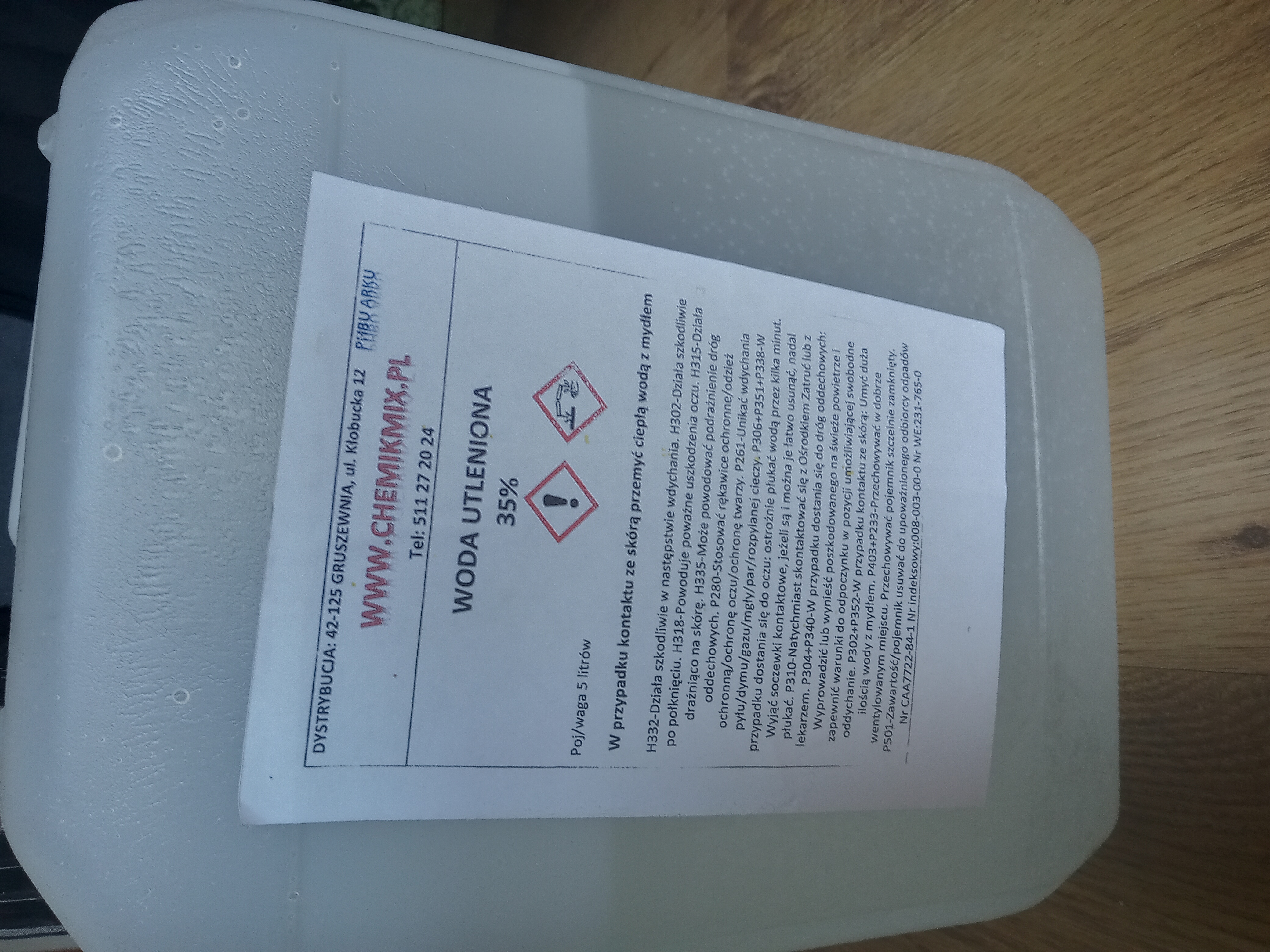

#1 Post autor: rebok »
Po zabawie z wybielaniem zostało około 3l.
Z przesyłką 35 zł.

#10 Post autor: Nitro »
Zmieniłem nazwę tematu, to nie jest zwykła woda utleniona czyli rozpuszczony nadtlenek wodoru 3% w wodzie.
Tylko właśnie perhydrol używany w miksturach do wybielania obudów, zwracam uwagę, że z racji własności żrących mieszaniny zdecydowanie warto używać rękawiczek:
Perhydrol – ok. 30% roztwór nadtlenku wodoru w wodzie. Bezbarwna, bezwonna ciecz o właściwościach żrących wobec tkanek żywych. Na skórze pozostawia martwicze białe plamy.
Perhydrol jest stosowany jako silny środek utleniający w przemyśle chemicznym. Stosuje się go np. powszechnie przy produkcji wielu barwników organicznych, także przy produkcji inicjujących wybuchowych nadtlenków HMTD, TCAP, TetraAP. Używany jest także do oczyszczania kości z resztek tkanek miękkich (np. w celu wypreparowania trofeów myśliwskich), jako półprodukt do otrzymywania wody utlenionej itp. Dawniej używany jako rozjaśniacz do włosów.
