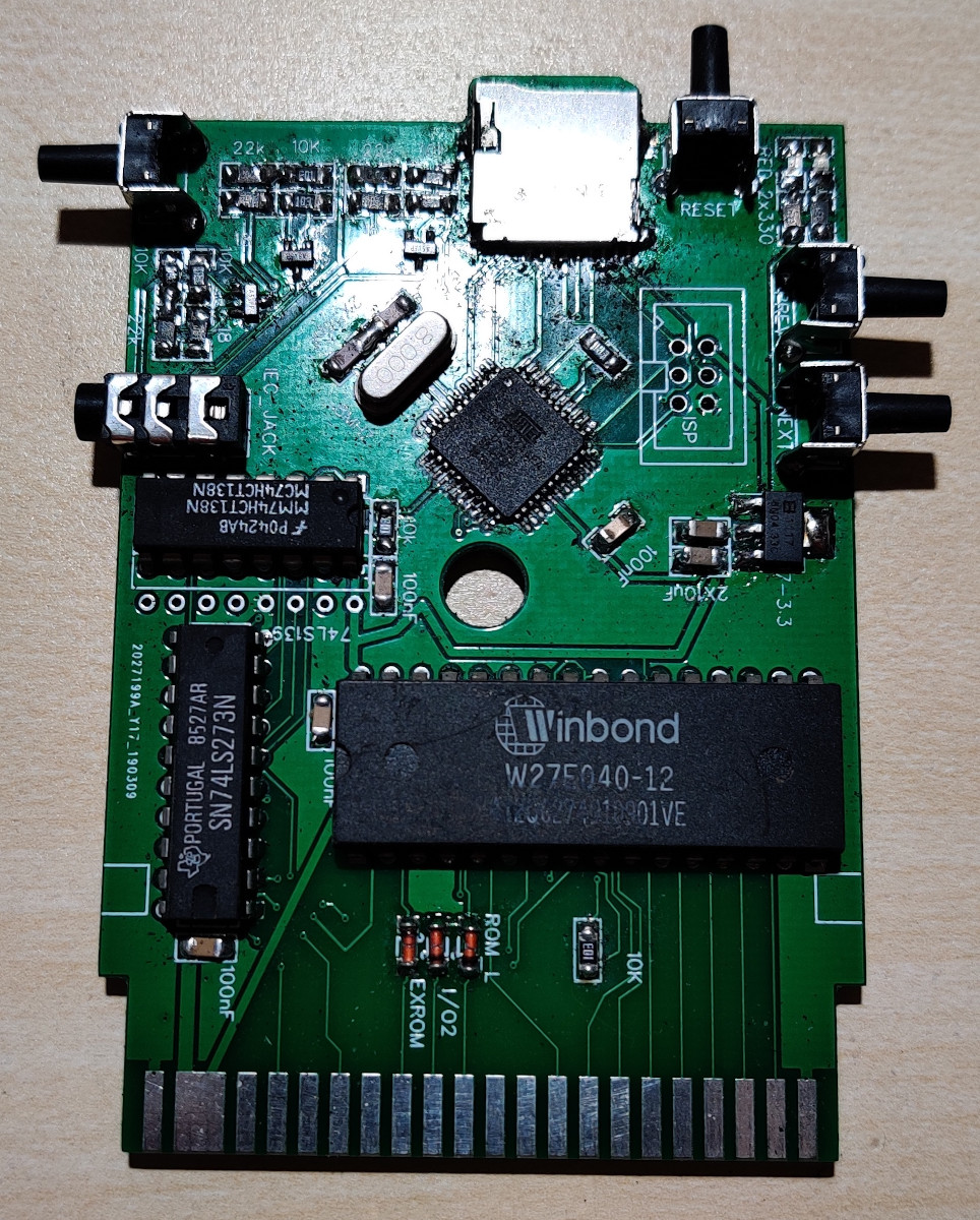

Skleciłem pełną wersję ogryzka.
SD2IEC na pokładzie razem z cartem.
System zajmuje 100KB , 150KB zostaje na magazyn plików, które każdy może wg życzenia mieć w tym rom dysku.

Stan jak na zdjęciach
https://easyeda.com/wegi1/ogryzek-v5-and-sd2iec

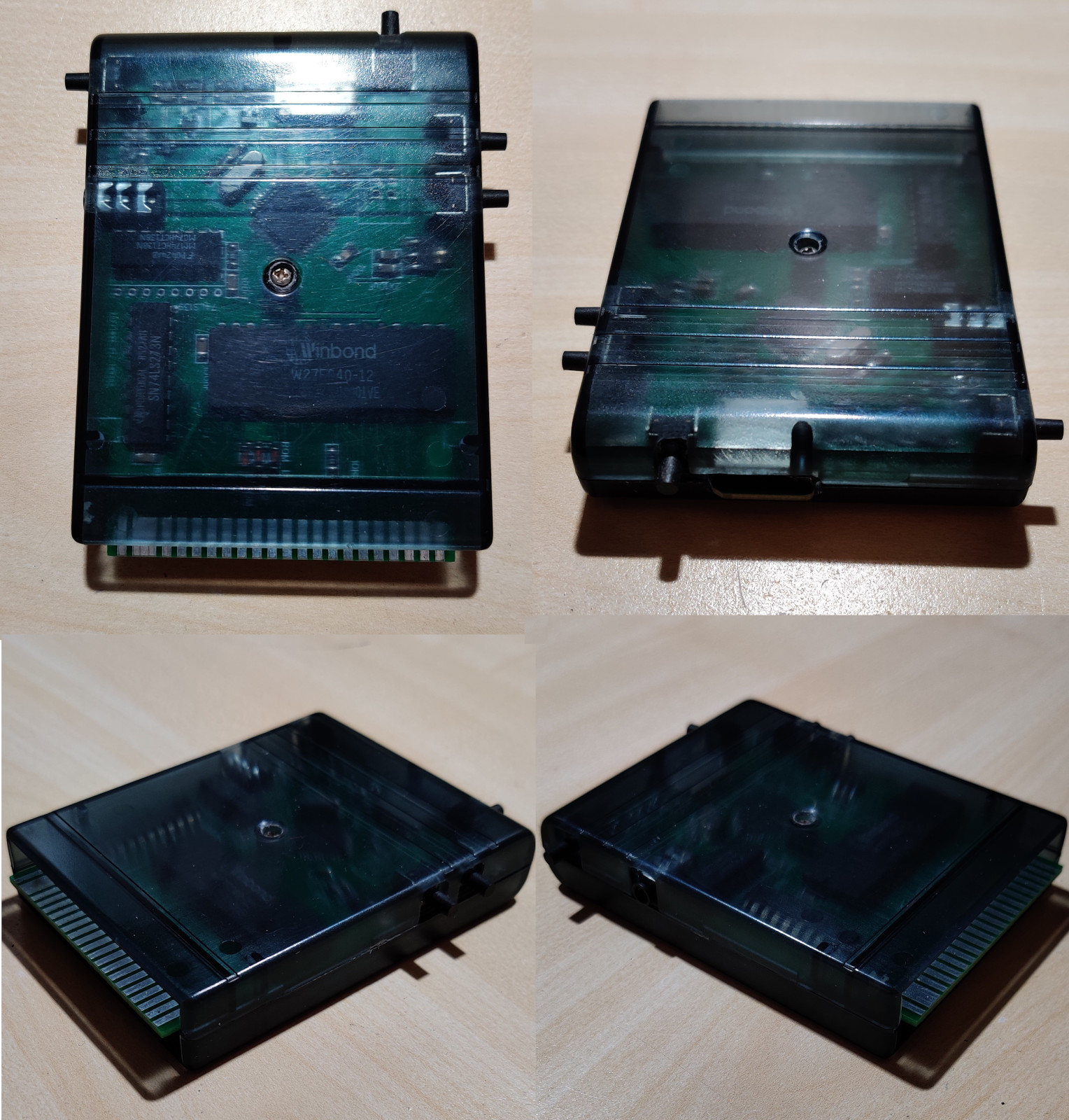

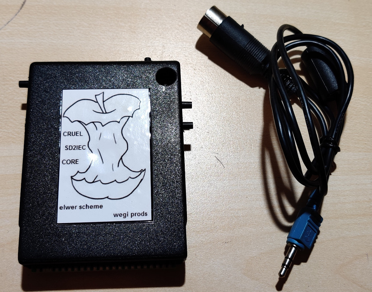

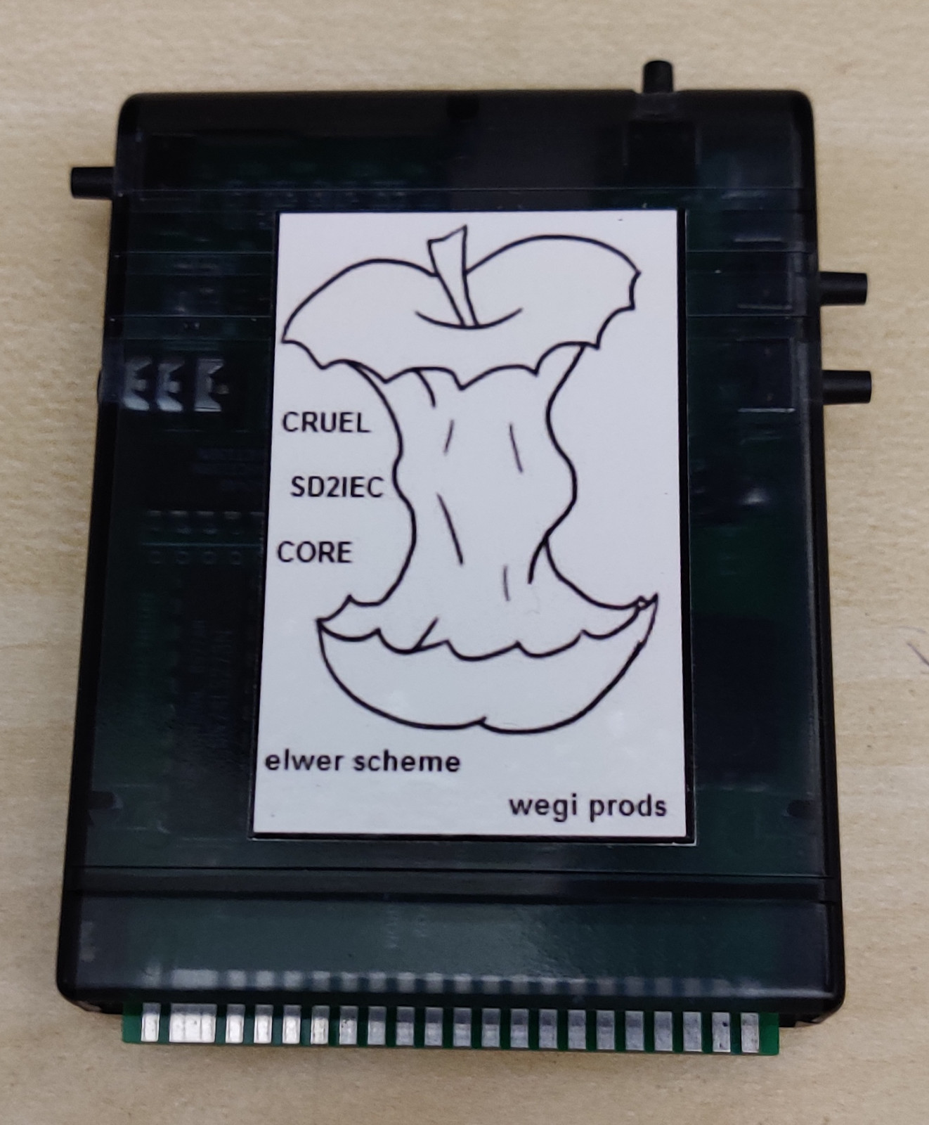

Dostałem od Wegi'ego pakę z Ogryzkiem z SD2IEC. Ze względu, że to była wersja jeszcze w czarnej obudowie, Wegi dosłał mi jeszcze półprzezroczystą obudowę. Nowa obudowa została perfekcyjnie docięta, więc przeszczep udał się bez problemu :). Udało się też przeszczepić naklejkę :). Ogryzek wyglądał dobrze, ale teraz wygląda super :).

Naklejka musi być, żeby było wiadomo kto zrobił :).
