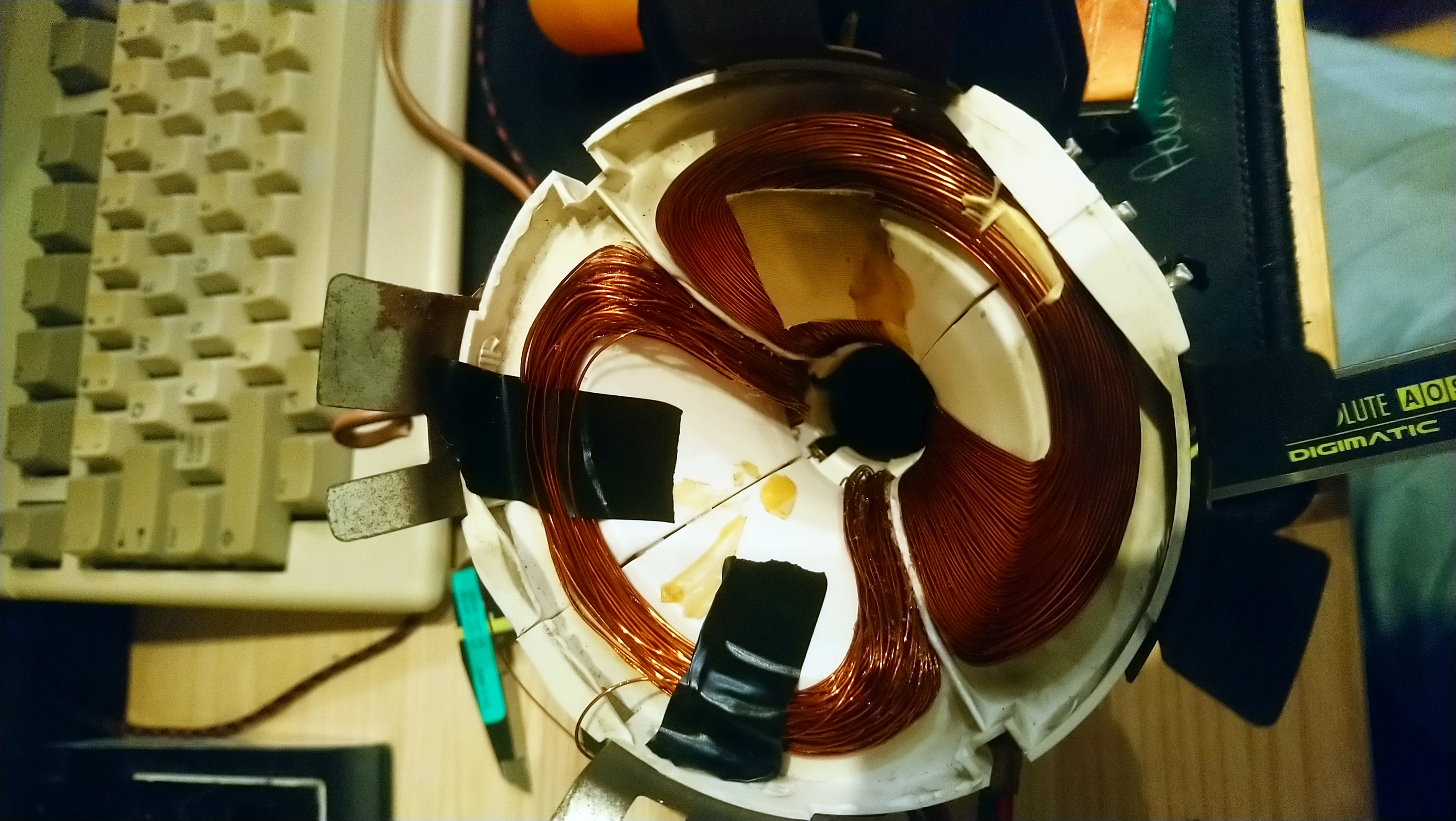

Witam poszukuje części do monitora commodore 1802 a konkretniej potrzebuje cewek odchylania. Czy znajdzie się ktoś na forum kto posiada jakies elementy tego monitora lub być może dawce. Jestem także posiadaczem monitora commodore 1404 jeżeli byłby ktoś zainteresowany powyższym modelem proszę o kontakt. Pozdrawiam

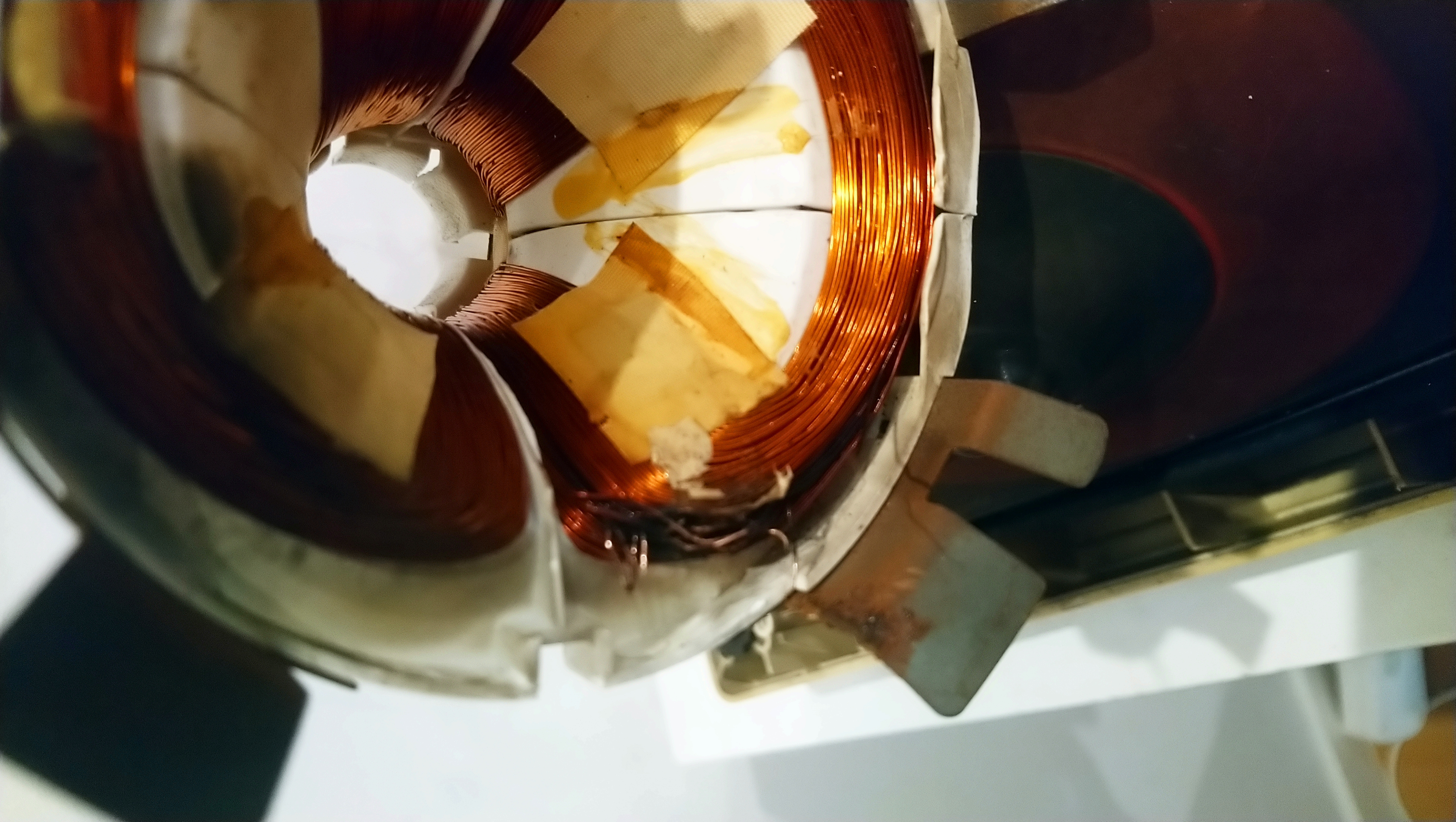

Obraz tracił kolory a podczas gdy cewka zaczynała się spawać w miejscu przepalonych zwoi na ekranie pojawiał się falujący zniekształcony obraz oraz słyszalny był charakterystyczny dźwięk zwarcia.

Co do dorwania samej cewki na wymiane to raczej ciężko będzie. Nie myślaleś może co by ją przewinąć na nowo?

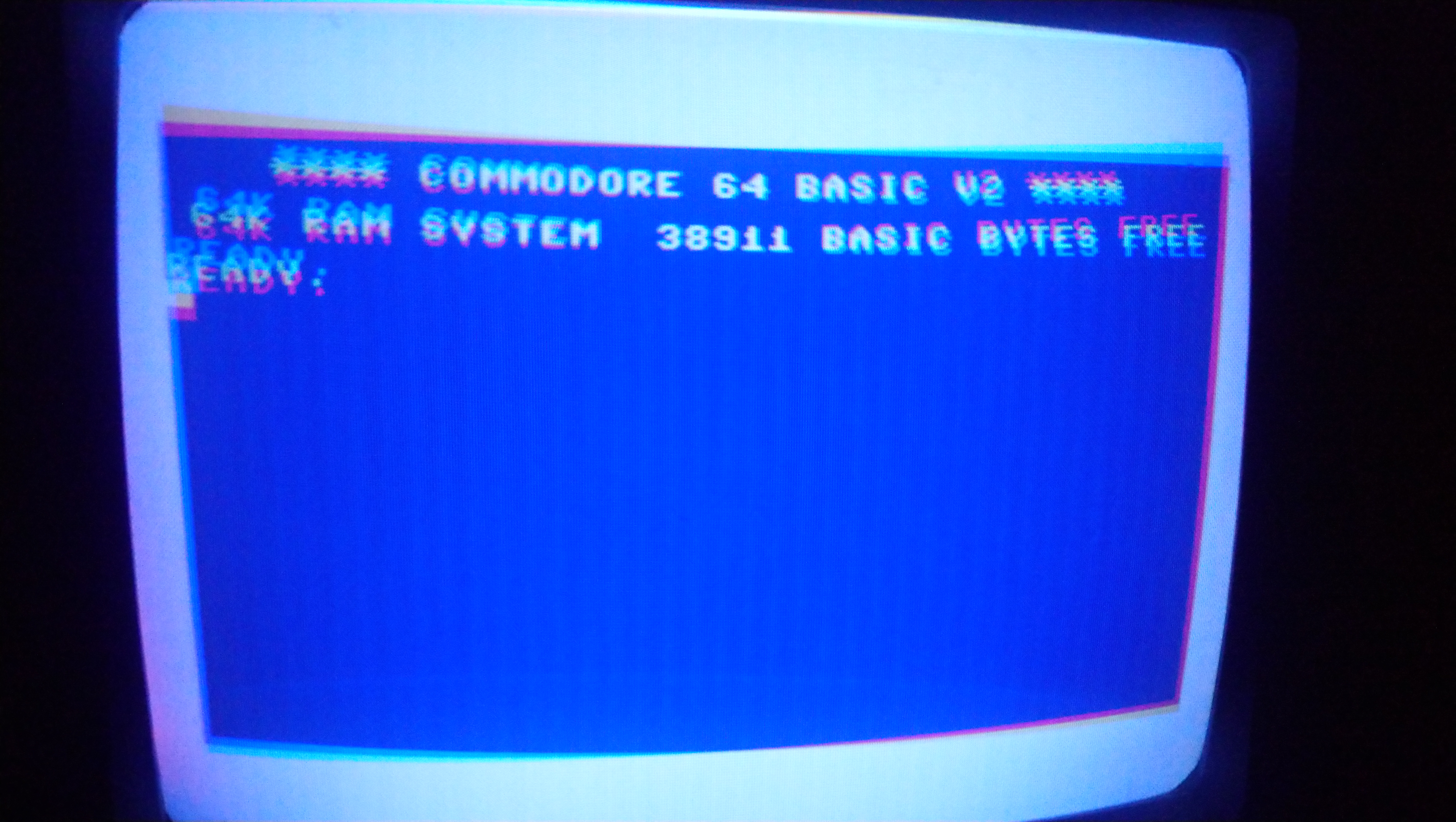

Podjąłem się tego wyzwania kupiłem odpowiedni drut i efekt nie jest do końca zadowalający idealne ułożenie drutu jest praktycznie niemożliwe a ustawienie zbieżności kolorów po takim zabiegu tez ale mogę się mylić i może padło coś jeszcze.

Hmm fakt, geometria tej cewki raczej nie ułatwia.
