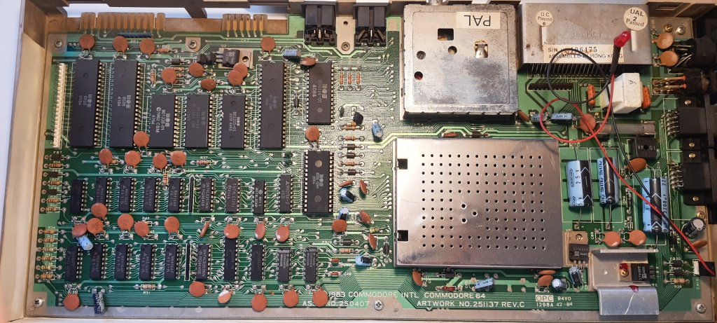

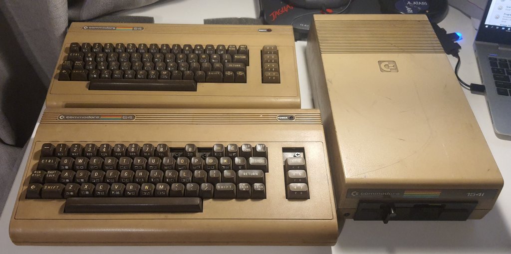

No i stało się, nabyłem takie oto cacka (na górze to tylko klawiatura). Płyta główna 250407 ze starym SID 6581.
Jedna rzecz mnie zaskoczyła - zamiast blachy jest metalizowany papier.
Teraz muszę nabyć kable i zasilacze.

leorole
Posty: 6
Rejestracja: 25 lis 2021, 11:50
Grupa: Lepsi De ;)
Re: C64 "bochenek"
#17 Post autor: leorole »
blacha to tylko chyba, w C była, ja w G też miałem papiur
Stara miłość nie rdzewieje.
