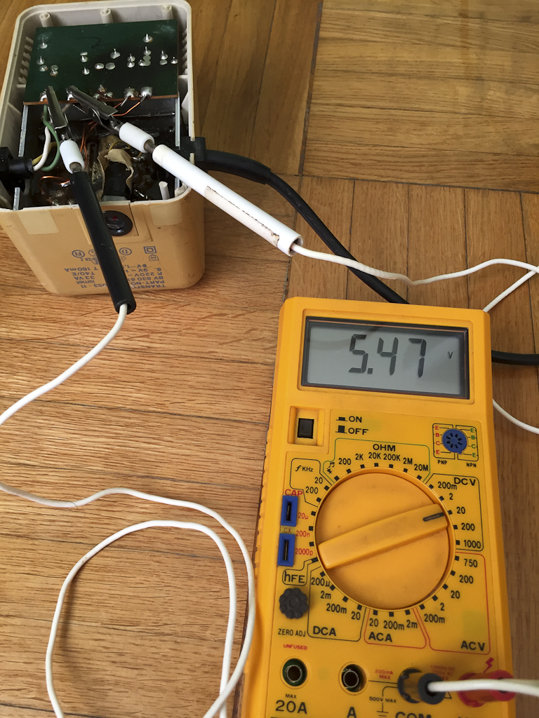

JLS pisze:A z noty katalogowej mogłem odczytać że napięcie wyjściowe to 5V ±0,25V. Czyli co, 5,24V to juz zużyty pomimo ze został kupiony tydzień temu ?
5.24V powiadasz? To co powiesz na to:
Sorry ale po 30 latach notę katalogową to sobie możesz co najwyżej na gwoździu powiesić. Fabryczne zasilacze były robione najtaniej jak się dało przez co parametry miały wyżyłowane "na styk" do granic możliwości i tego powodu padały jak muchy, zwłaszcza gdy do komputera podłączyło się jeszcze coś dodatkowo pobierającego prąd, np. cartdridge.

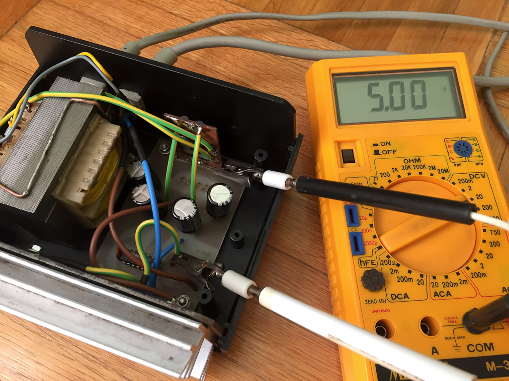

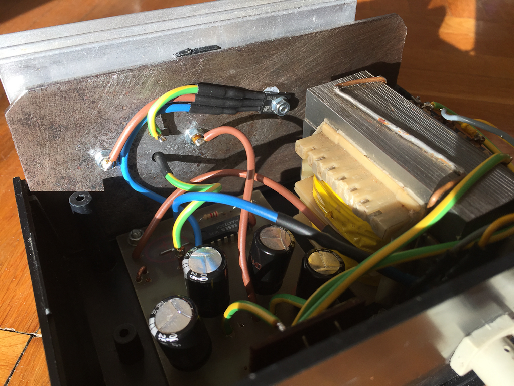

Dla porównania pomiar z mojego zasilacza liniowego:

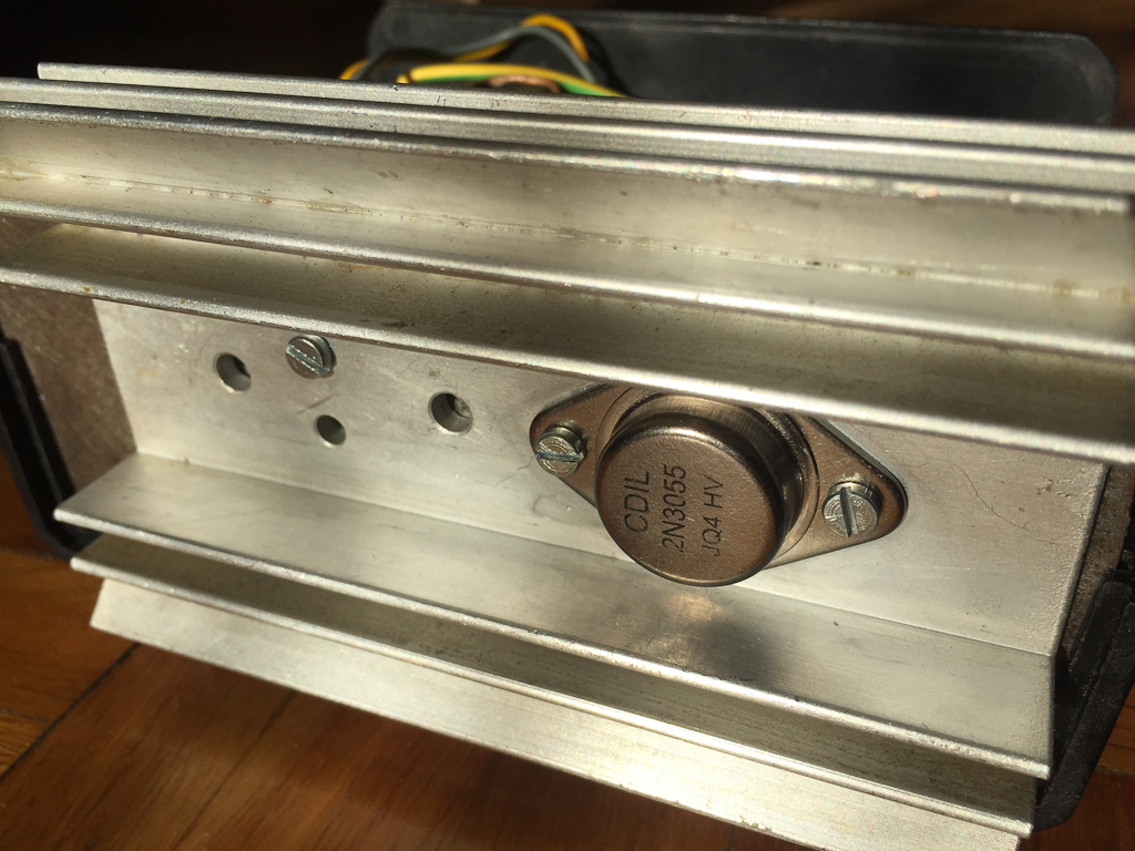

Zasilacz pracuje w oparciu o scalony stabilizator napięcia MAA723, a elementem wykonawczym jest tranzystor mocy 2N3055 w układzie Darlingtona z tranzystorem BD139:
Główny tranzystor ma maksymalny prąd kolektora wynoszący 15A, co przy pobierającym ok. 1.7A Commodore64 daje prawie dziesięciokrotny zapas mocy. Zasilacz nie jest więc wyżyłowany prądowo dzięki czemu może długo pracować bez ryzyka awarii.
Napisze co następuje:
Pomiar napięcia jest w złym miejscu .
Jeśli znasz schemat zasilacza Commodore 64 (tu jest na rys. 3: http://www.jsobola.atari8.info/serwis.htm,
i tu http://djtulan.com/content/public/uploa ... ly_0_o.png) to czy
wiesz po co jest opornik podpiety pod pod koncowke nr 2 a masę ? Nie jest on tam wstawiony bez przyczyny.
Wiec napięcie takiego zasilacza wynosi 5,2 V.
juntek pisze:
Sorry ale po 30 latach notę katalogową to sobie możesz co najwyżej na gwoździu powiesić. Fabryczne zasilacze były robione najtaniej jak się dało przez co parametry miały wyżyłowane "na styk" do granic możliwości .....
:) ten żółty wskaźnik powieś też na gwoździu, a kup sobie lepszy miernik.
Porownywalem te mierniki z kalibratorem Fluke, więc nie są one dobrym odniesieniem.
NIe twierdze, że zasilacze do C64 sa bez wad, ale nie znajac celu wstawienia dodatkowych oporników,
można wyciągać złe wnioski.

JLS pisze: Napisze co następuje:
Pomiar jest w dobrym miejscu i jest jak najbardziej poprawny. Ważne by był wykonywany na obciążonym zasilaczu i rezystancja przewodów doprowadzających zasilanie do komputera nic tu nie wnosi i nic tu nie zmieni.
JLS pisze: :) ten żółty wskaźnik powieś też na gwoździu, a kup sobie lepszy miernik.
Nie ma takiej potrzeby. Kolorem miernika się nie sugeruj bo to nie jest jakiś tani badziew jakie za 15zł sprzedają w hipermarketach budowlanych. Pomiary robiłem multimetrem METEX M-3650 i jego wskazania są prawidłowe.
