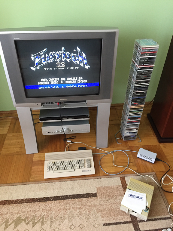

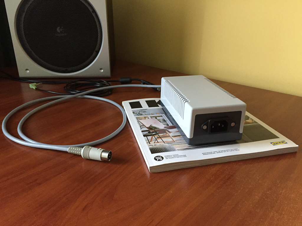

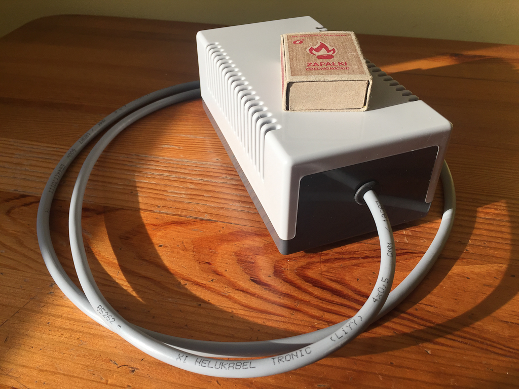

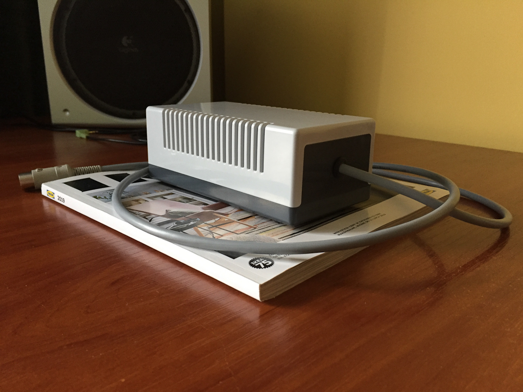

Zamienię nowy zasilacz do Commodore na sprawne Plus/4, C16 lub C128.
Szczegóły i warunki do uzgodnienia na PW.
Zasilacz jest bardzo mocny prądowo, z powodzeniem uciągnie C128 z nowoczesnymi cartridge'ami jak na przykład
Ultimate-II+ które mają większe zapotrzebowanie na prąd niż fabryczny zasilacz może zapewnić.
Aktualnie założony jest wtyk DIN7 pasujący do C64 ale po zmianie wtyczki lub zastosowaniu przelotki może służyć do zasilania C128 albo Plus/4. Na życzenie mogę dostosować zasilacz do wybranego modelu komputera pod warunkiem dostarczenia odpowiedniej wtyczki lub całego kabla ze starego zasilacza.

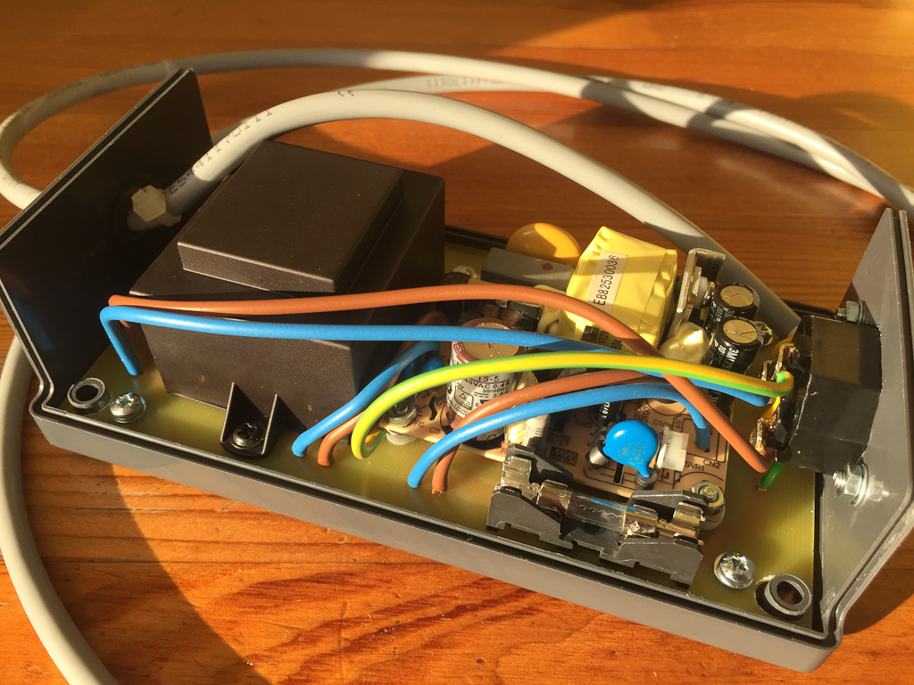

Cechy:
- zasilacz impulsowy Mean Well EPS-15-5
- max. prąd na wyjściu 5V DC: 3A
- max. prąd na wyjściu 9V AC: 1.11A
- zabezpieczenie: przeciążenie, wzrost napięcia, zwarcie
- długość kabla ok. 125 cm
- wymiary obudowy w mm: 150 x 80 x 55
- bezpieczniki:
    sieciowy zwłoczny 250mA od strony fazy, zabezpieczający transformator (EPS-15-5 ma swój własny bezpiecznik)
    szybki 3.15A na wyjściu +5V zasilacza
- emituje bardzo mało ciepła w porównaniu do fabrycznych zasilaczy Commodore (lekko ciepły jest tylko transformator)
Zasilacz wymaga podłączenia do gniazdka sieciowego z uziemieniem oraz z fazą na lewym bolcu.
