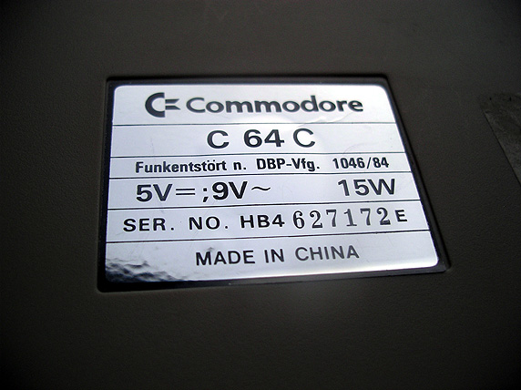

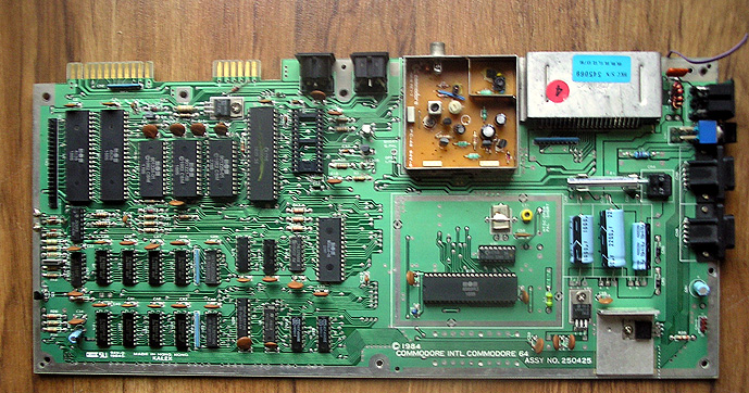

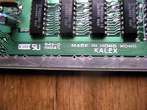

@wackee - nie, to nie było grzebane. widać było że nie ruszane od nowości, tzn. klawiatura. reset był dorobiony tylko. pytałem ludzi na forum zza granicy, mówili że były takie serie przejściowe - stara płyta, nowa obudowa.
IMGP0012 copy.JPG (135.41 KiB) Przejrzano 9777 razy
IMGP0015 copy.JPG (84.35 KiB) Przejrzano 9777 razy
IMGP0016 copy.JPG (87.77 KiB) Przejrzano 9777 razy
Ostatnio zmieniony 19 lut 2015, 14:27 przez nes, łącznie zmieniany 1 raz.

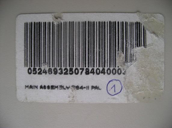

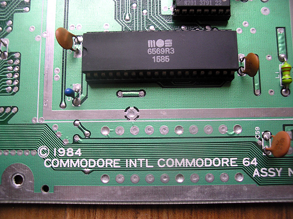

cd
IMGP0017 copy.JPG (89.59 KiB) Przejrzano 9776 razy
IMGP0019 copy.JPG (200.65 KiB) Przejrzano 9776 razy
IMGP0023 copy.JPG (153.91 KiB) Przejrzano 9776 razy

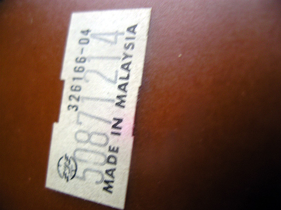

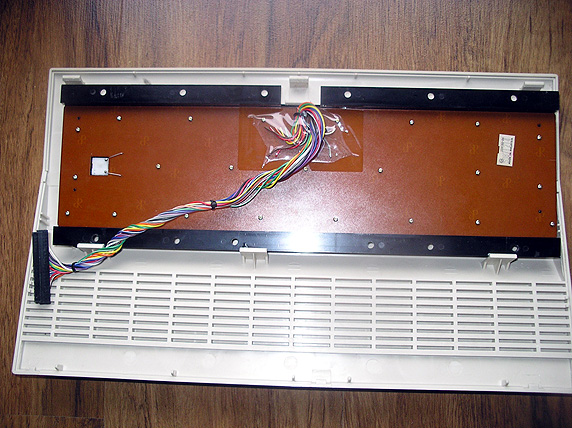

cd
IMGP0024 copy.JPG (155.66 KiB) Przejrzano 9775 razy

wackee pisze: Zacznij taki wątek na c64power to dopiero zobaczysz shitstorm ;)
Wydaje mi się, że albo tam albo pod postami na FB kogoś ze Sceny podsyłałem już link do takiej jednej sztuki - ktoś kupił i była tam stara płyta z nową klawiaturą, i że mam rację, a shitstorm mogli by w tym temacie robić tylko ludzie którzy się lubią błaźnić pisząc o czymś o czym nie mają wiedzy.
Dodatkowo, cyt.
"According to my experiences C64 C models with the old style key prints have the old motherboard. This is not a sure proof however, because Commodore has been manufacturing the machines in “what do we have in the storage today” style. Also, it’s very easy to swap motherboard or keyboard between the different models."
Poniżej piszą, że jedyna pewna metoda to popatrzeć przez expansion port jak ulokowany jest bezpiecznik.
Źródło: https://ilesj.wordpress.com/2010/07/01/ ... sid-model/
W każdym razie jak widać ekran przez niższy rząd otworów to jest stara płyta i tyle. Chyba że kogoś pogięło i wsadził 1.5 razy szerszy ekran pod nową płytę.

Btw, w tym który ja miałem z nową klawiaturą a starą płytą dodatkowo była jeszcze różnica od tego ze strony do której podałem link, konkretnie chodzi o to zdjęcie:
https://ilesj.files.wordpress.com/2010/ ... rboard.jpg
To jest C64C ze starą płytą - są w nim blaszki do mocowania klawiatury do dolnej części obudowy. Natomiast jak widać na zdjęciach tego który ja miałem, klawiatura była montowana na zatrzaskach do górnej części obudowy. Nie było śladów po śrubkach, więc nie sądzę żeby była przekładana z C64C z nową płytą, a z kolei nie widziałem też nigdy wcześniej C64C z nową płytą i klawiaturą na zatrzaskach.

a) kilka cetek na zatrzaski z nową płytą i klawiaturą na zatrzaskach widziałem na pewno, z czego jedną mam na wierzchu i mogę wrzucić fotki. Więc co do tej części na pewno nie masz racji
b) co najmniej jedną cetkę ze starą płytą mam i ona na 100% ma starą klawiaturę...
c) może przyjrzyj się trochę tej nalepce na płycie co tam jest? Bo rok produkcji nowej płyty można łatwo znaleźć, podobnie rok produkcji klawiatury. Ale gdzie jest rok na starej płycie to nie do końca kojarzę.
Nowa płyta wyszła w 1987 roku. Twoja klawiatura jest z grudnia '87, więc to też trochę dziwne, co nie?
nes pisze:@wackee - nie, to nie było grzebane. widać było że nie ruszane od nowości, tzn. klawiatura. reset był dorobiony tylko.
Znowu dziwnie to brzmi - "nie było grzebane" (ja to napisałem w znaczeniu "nie był otwierany"), to jak był dorobiony ten reset? Bez rozbierania kompa?
